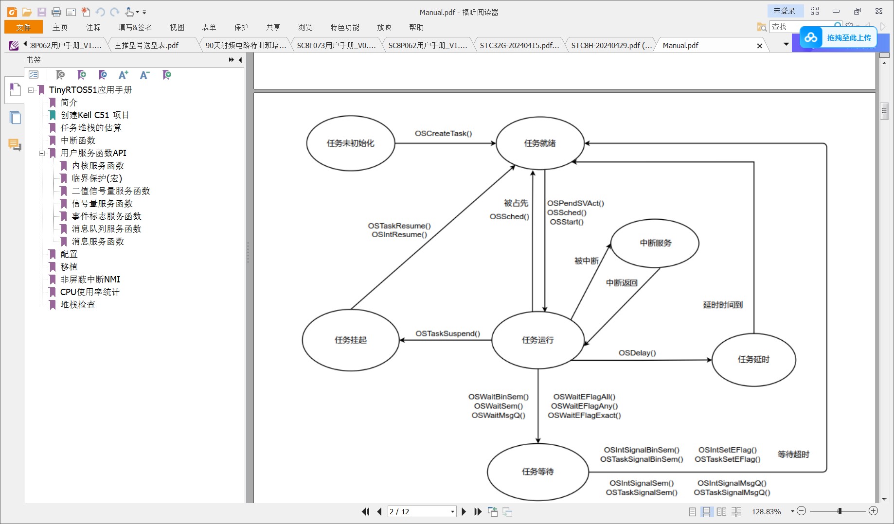

 楼主| 发表于 2024-5-7 14:01:26 | 显示全部楼层
QQ6243*** 发表于 2024-5-7 08:10
我只想说单片机开发没必要上系统,提高自己的编程逻辑和编程思想
再复杂的程序也能运行自如,论坛上的系统 ...
就说一个延迟等待,就有必要加一个任务调度,我是这么理解。。。
借用RTOS_Tiny文档中的任务状态歉意图说明
