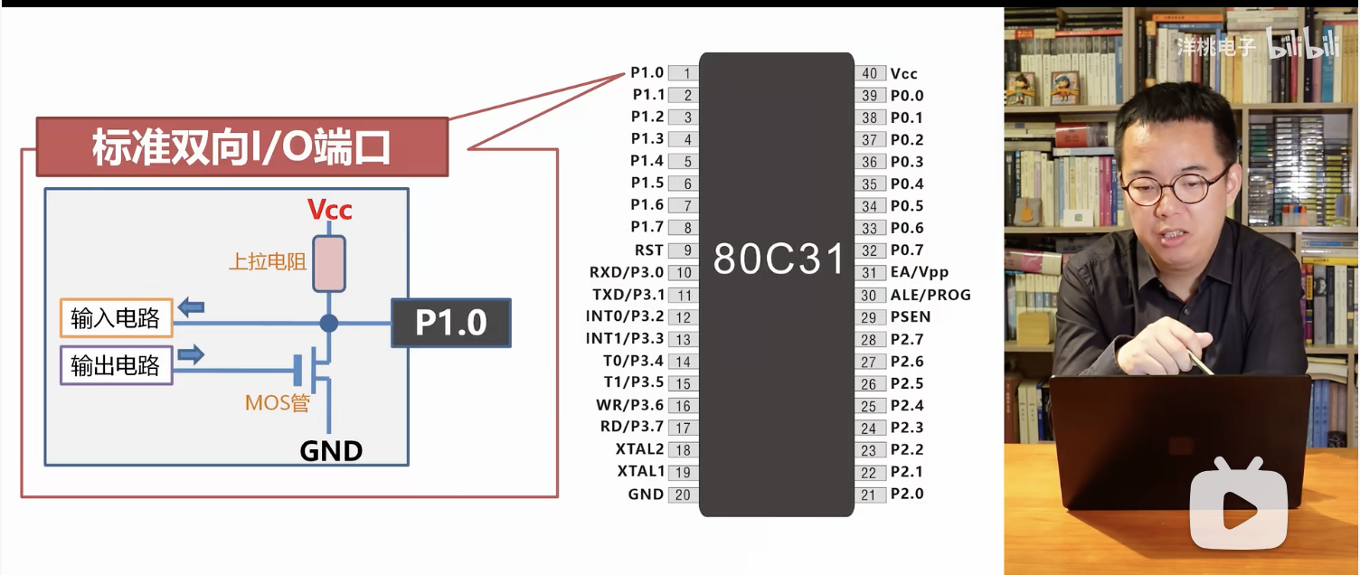

 楼主| 发表于 2024-5-3 10:34:54 | 显示全部楼层
so*** 发表于 2024-5-3 10:29
最后怎么解决的
这个89C51 好像是因为IO口是准双向口, 所以这个IO口默认是输出高电平的. 如果你想拉低的话需要代码内使用P1 P2 P3 P4 操作整个寄存器手动拉低
自信就会温和,温和就会坚定!
529
617
617
 楼主| 发表于 2024-5-3 10:39:24 | 显示全部楼层
图片来源: 洋桃电子(Bilibili)
单片机IO端口进化史--8031 8051 增强51 STM32发展史系列--洋桃电子大百科P025
侵删.
自信就会温和,温和就会坚定!
