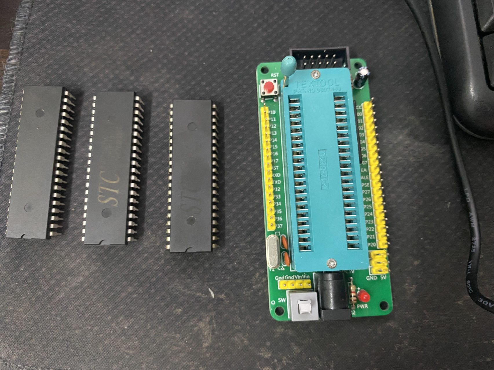

下午打算用这个小核心板控制继电器来控制水泵。
但是不知道什么原因这个板子上面所有的IO输出电压都是等于电源电压。
程序可以正常烧录。 我还以为是芯片放的时间长了坏掉了。
于是拿出来祖传的普中A4 对这几个芯片进行了验证。发现芯片是正常的。
不知道问题出现在哪里了。

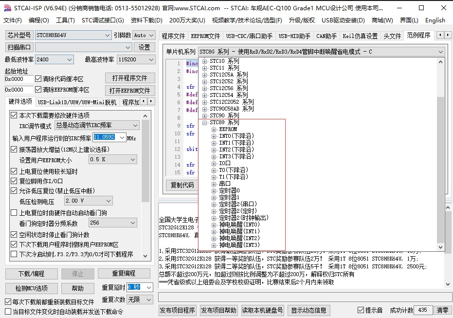

亲,您这祖传的芯片 也看不出型号了,我只能猜测一下了
范例程序给您参考,如果还不行,您打包项目发上来   大家一起帮您查找原因

芯片是好的。怪我没说清楚。芯片是89c51和89c52.
这个核心板可能有问题,插上去之后 不管写什么程序,所有的IO全都是高电平。

发表于 2024-5-1 00:12:33 | 显示全部楼层
在普中的板子上可以正常运行程序吗?能烧录进去也不一定能正常运行啊

 楼主| 发表于 2024-5-1 00:33:09 | 显示全部楼层
可以运行,就这个板子不行
