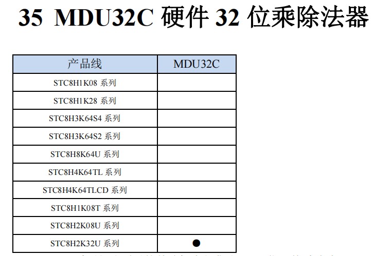

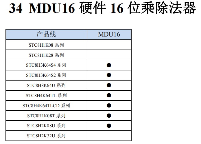

发表于 2024-4-30 09:02:49 | 显示全部楼层

发表于 2024-5-1 08:55:32 | 显示全部楼层
也就是2k32u不支持mud16运算咯,16位只能模拟运算

发表于 2025-1-2 15:35:35 | 显示全部楼层
MDU32D就是16位和32位合一的
