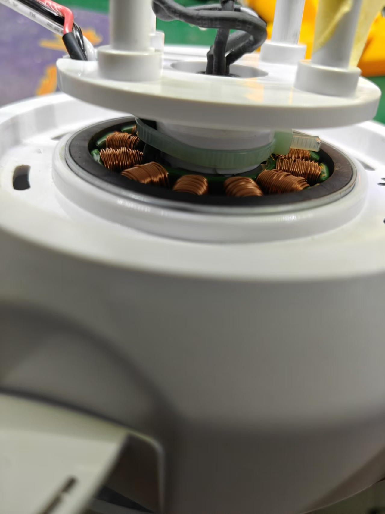

这种电机驱动不了,24伏风扇电机
这种启动速度慢,负载也重,要修改启动时间和占空比  发表于 2025-8-16 15:03
只要是三相无刷直流电机,均可驱动。驱动不了,都是因为换相不对、霍尔信号不对、或者电路有误。  详情 回复 发表于 2024-10-23 21:23

这种电机驱动不了,24伏风扇电机
只要是三相无刷直流电机,均可驱动。驱动不了,都是因为换相不对或者电路有误。至少,启动时的强制拖动应该能动起来。
