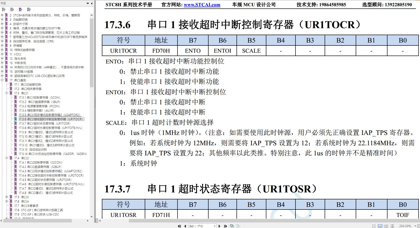

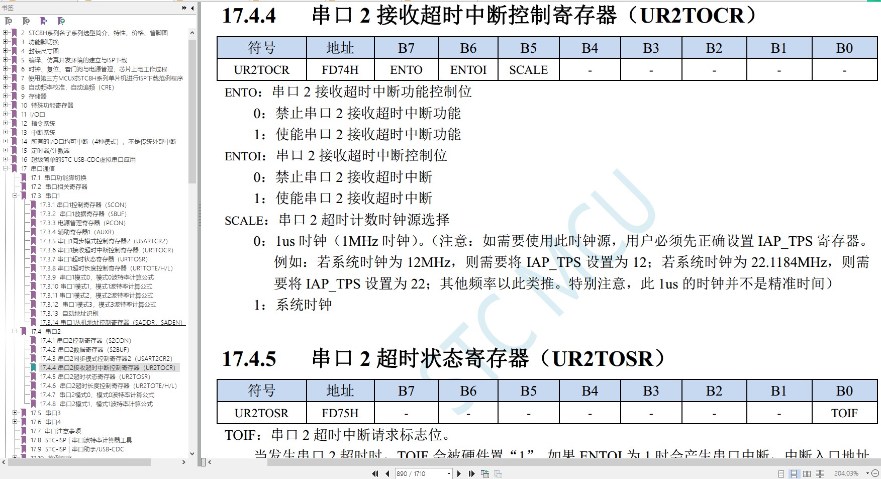

好的,那节后申请,终于等到心仪的片子了..其实靠定时器已经很稳定了..
但感觉还是硬件的更方便,起码实时性肯定更高了.
也不用根据波特率来计算超时时间了.
还是要根据波特率来计算超时的。因为没有用波特率发生器来做超时的时基。  发表于 2024-5-2 17:33

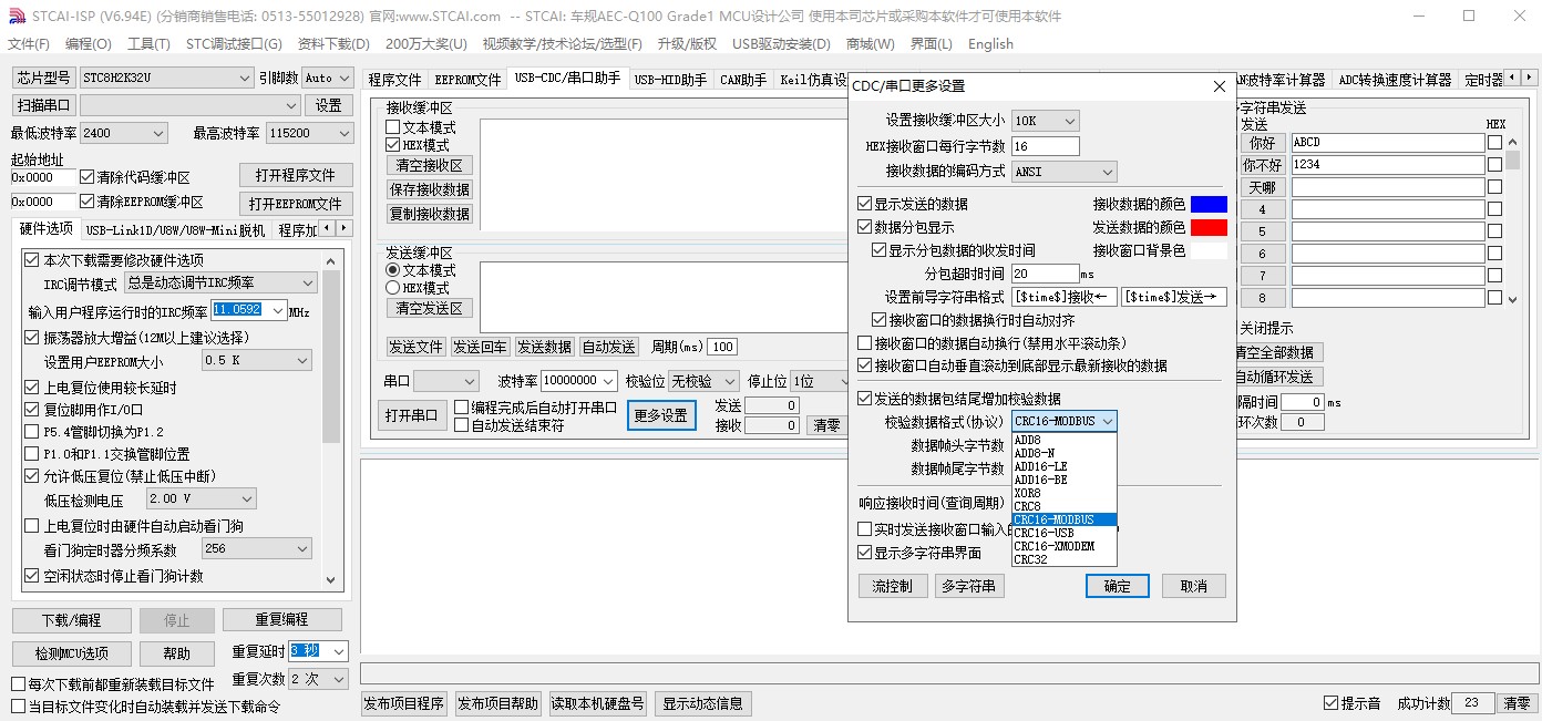

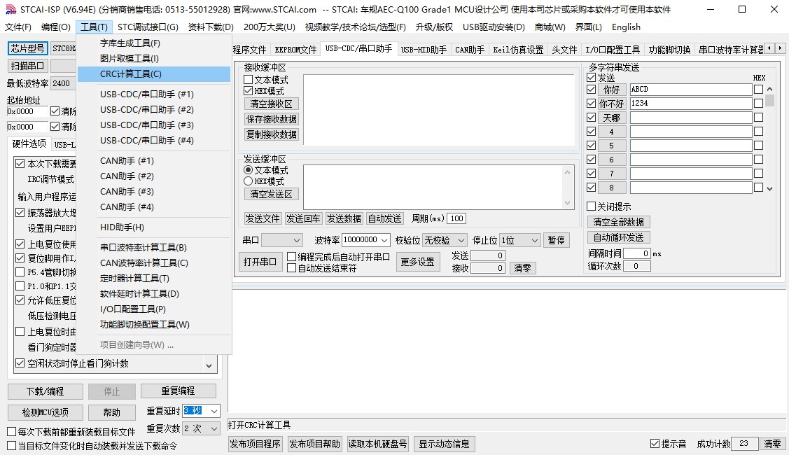

STC8H2K32U, 硬件 CRC16-ModBUS校验 好
