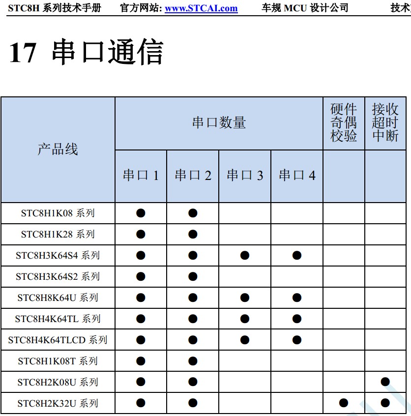

STC8H系列新版手册,STC8H2K08U未标串口接收超时中断?| 已补上

手册849页:

STC8H2K08U有串口接收超时中断

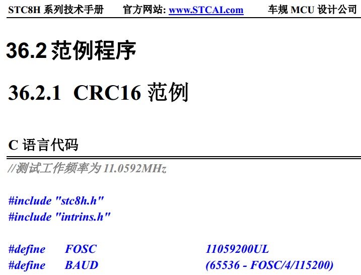

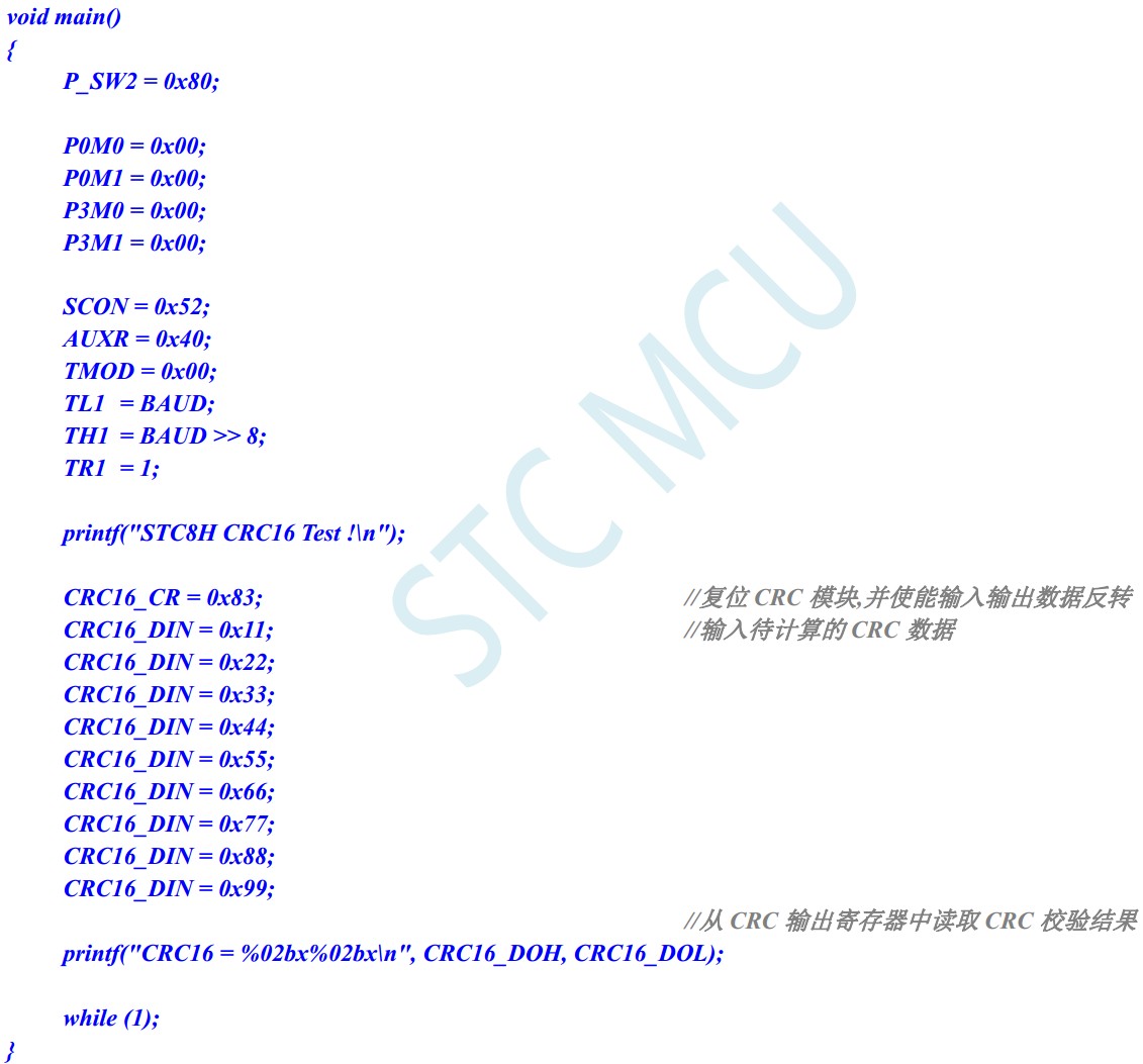

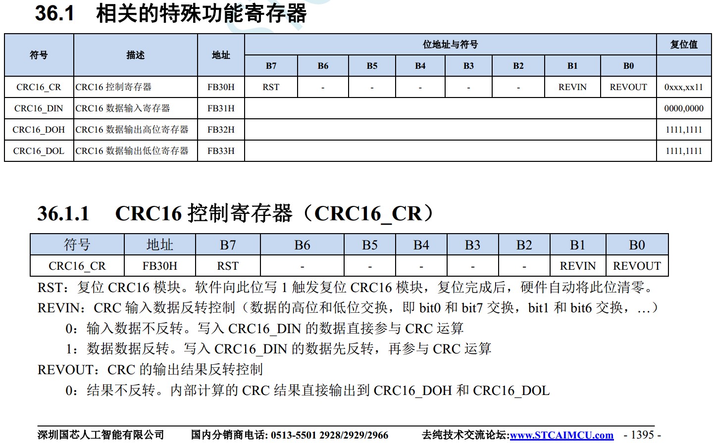

STC8H2K32U的硬件CRC16功能,怎么用呢?
数据写入“CRC数据输入寄存器”就可在“输出寄存器”里获得结果,不需要启动计算等操作?
CRC16@STC8H2K32U 已测试成功 [attachimg]42873[/attachimg] [attachimg]42874[/attachimg] [attachimg]42875[/attachimg] [attachimg]42876[/attachimg] [attachimg]42878[/attachimg]  详情 回复 发表于 2024-5-2 09:20

看到了,4月29日版的手册。都标注、说清楚了。

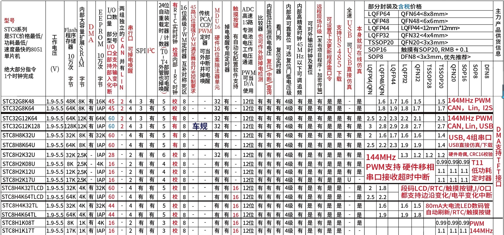

STC8H2K08U,
STC8H2K12U,
STC8H2K17U
已大批量供货
深圳国芯人工智能有限公司-产品_STC8H系列 (stcai.com)

硬件CRC16@STC8H2K32U 已测试成功
