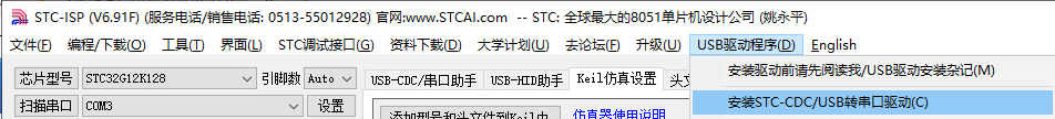

USB-HID 是免安装驱动
USB-CDC/虚拟串口 是 WIN10/WIN11都不需要安装驱动,WIN7/WIN8才需要安装USB-CDC驱动,
用最新的STC-ISP V6.91F安装:
50
1219
5513
5513
发表于 2023-1-4 14:34:12 | 显示全部楼层
问题查到了, 是系统问题, WIN系统过度优化内存, 缺少驱动文件夹, 用 驱动精灵 修复补全 相关 驱动文件夹.
再用  STC-ISP下载编程烧录软件 安装 STC USB Writer (HID1) 驱动, 使用一切正常.
