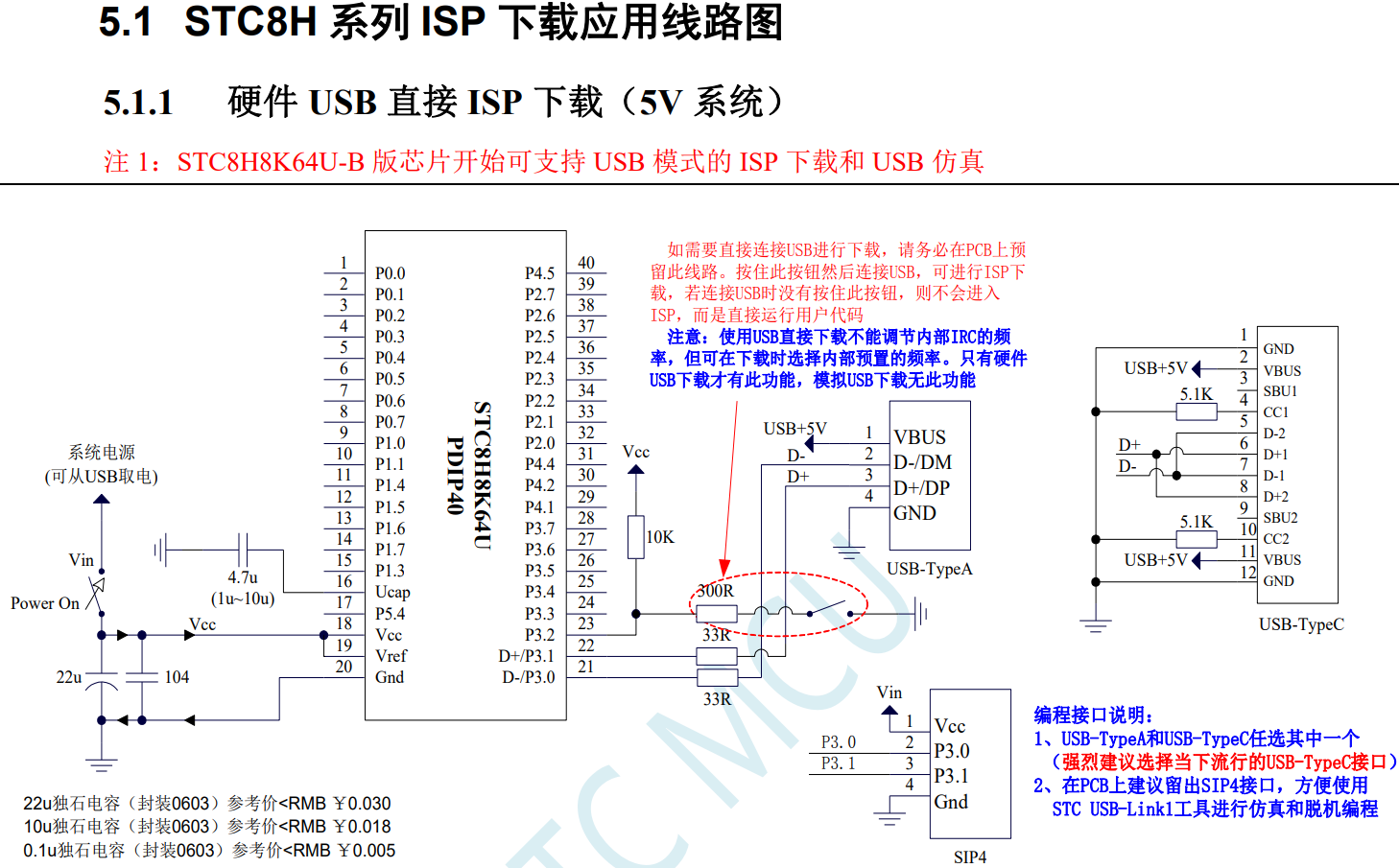

发表于 2022-11-15 14:05:03 | 显示全部楼层 |阅读模式
STC8H8K64U 的 USB 仿真太实用了

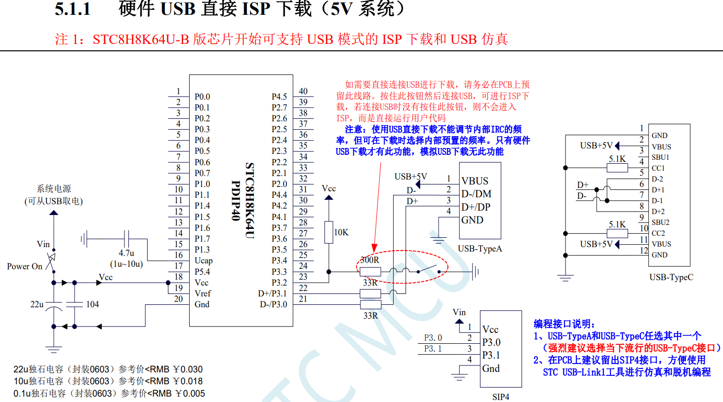

发表于 2022-11-16 08:43:01 | 显示全部楼层
现在STC的带硬件USB的单片机支持硬件USB下载。
因为用的是USB-HID通信协议,不需要安装任何驱动。
STC打狗棒、降龙棍、开天斧、屠龙刀核心板以及
STC开源示波器、STC实验箱的USB-ISP下载程序步骤,
在 D-/P3.0, D+/P3.1与PC-USB端口连接好的状况下:
1. 按下板子上的P3.2/INT0按键,就是P3.2接地
2. 给目标芯片重新上电,不管之前是否已通电。
===电子开关是按下停电后再松开就是上电
等待STC-ISP下载软件中自动识别出“STC USB Writer (HID1)” ,
识别出来后,就与P3.2状态无关了,可以松开P3.2按键
===传统的机械自锁紧开关是按上来停电,按下去是上电
3. 再点击下载软件中的“下载/编程”按钮
  (注意:与串口下载的操作顺序不同)
下载成功 !
===另外从用户区软复位到系统区也是等待USB下载。
