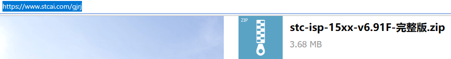

 楼主| 发表于 2023-1-3 15:50:37 | 显示全部楼层
LAO*** 发表于 2023-1-3 13:52
估计卖家附带的 USB线, 可能有问题,
另:  STC-USB Link1D 驱动软件, 官方能否提供 ? ...
https://www.stcaimcu.com/forum.p ... &extra=page%3D1
USB-CDC 驱动在这,但 WIN10及以后的系统不需要装
