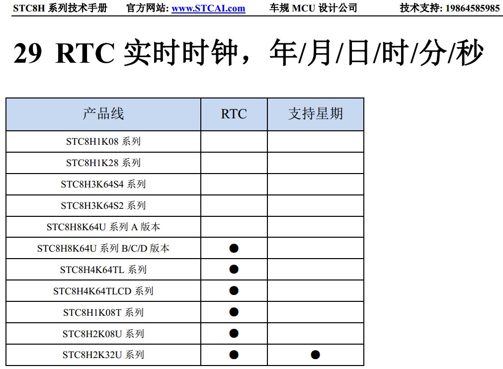

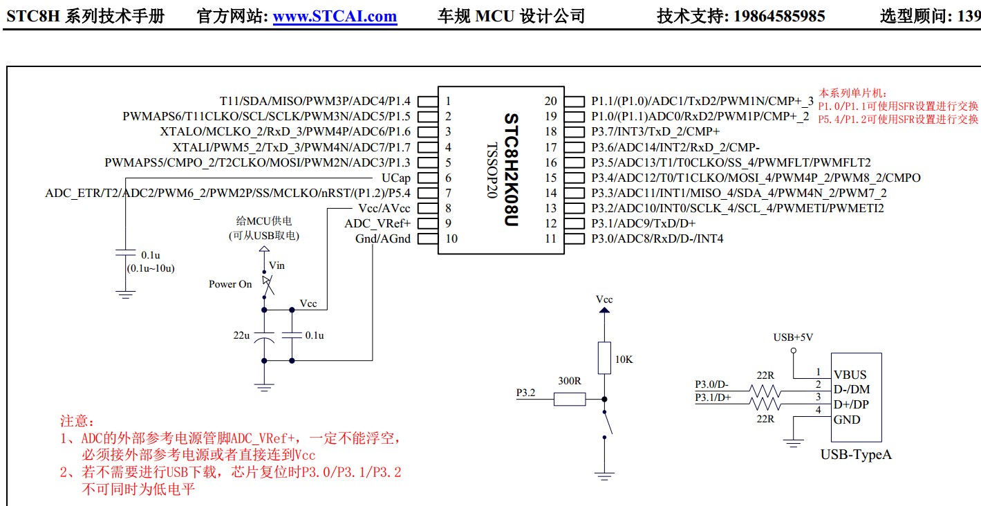

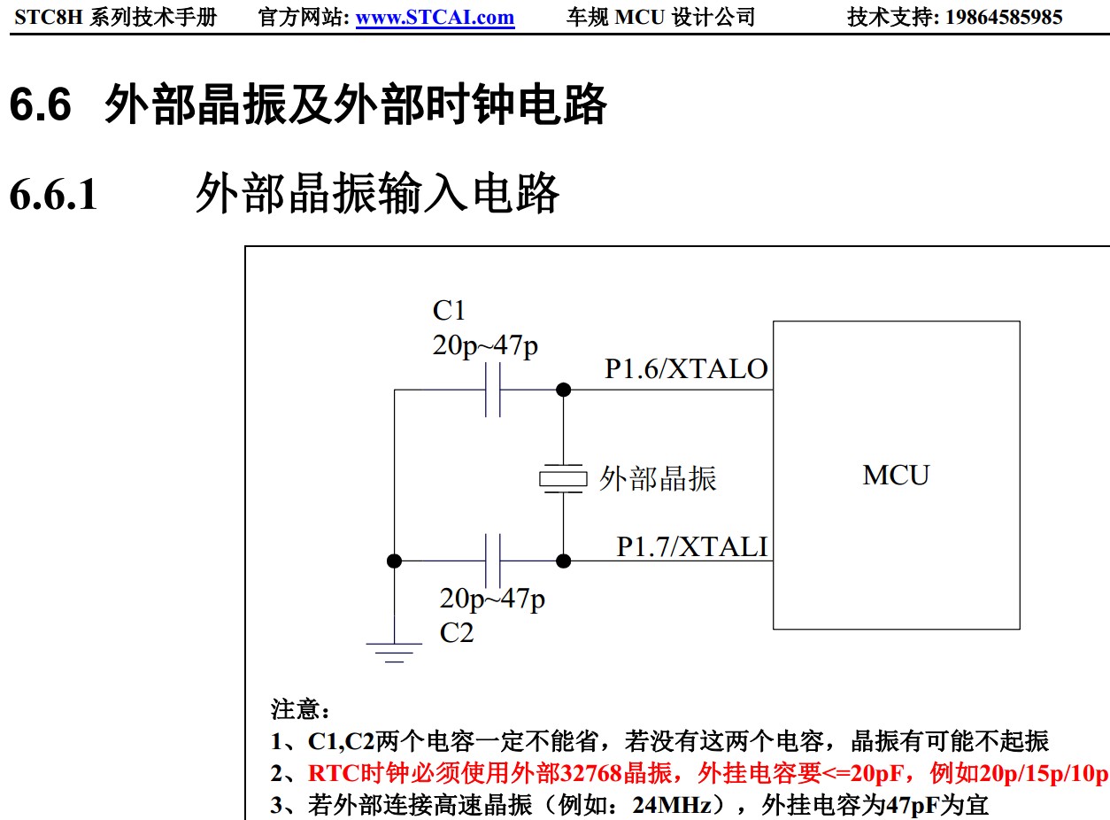

发表于 2024-4-26 08:38:56 | 显示全部楼层
STC8H2K08U-45I-TSSOP20 有 RTC
RTC+32768外部晶振功耗 1.5uA ~ 3uA
  • 打卡总天数:467
  • 最近打卡:2026-07-21 09:31:46
851
24394
