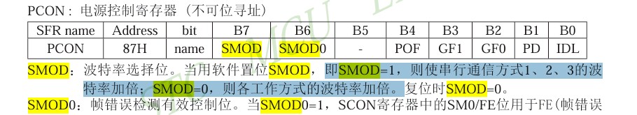

在查阅手册过程中,发现stc89c52手册中关于pcon smod的描述:当程序中SMOD=1时,串行通信方式 1、2、3 的波特率将会加倍;当SMOD=0时,各个工作方式的波特率都会加倍。”当SMOD=0时,各个工作方式的波特率都会加倍。“是什么意思,是否有误?

lez*** 发表于 2024-4-25 08:02
描述肯定是没有问题的,我觉得是这个除以12还是除以6,这个选择开关
各个工作方式的波特率都会加倍如何理解

lez*** 发表于 2024-4-25 15:11
这个很好理解吧,是系统时钟频率分频后,再进入定时器,分频开关在前。  ...
不应该是置1时才加倍吗,手册里为什么置0“都会加倍”
你这么一说还真是

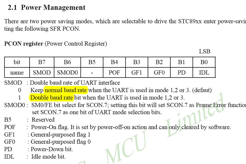

发表于 2024-4-26 08:01:04 | 显示全部楼层
看了下英文版的手册,中文版的这个描述感觉是有点问题。
感谢解惑
