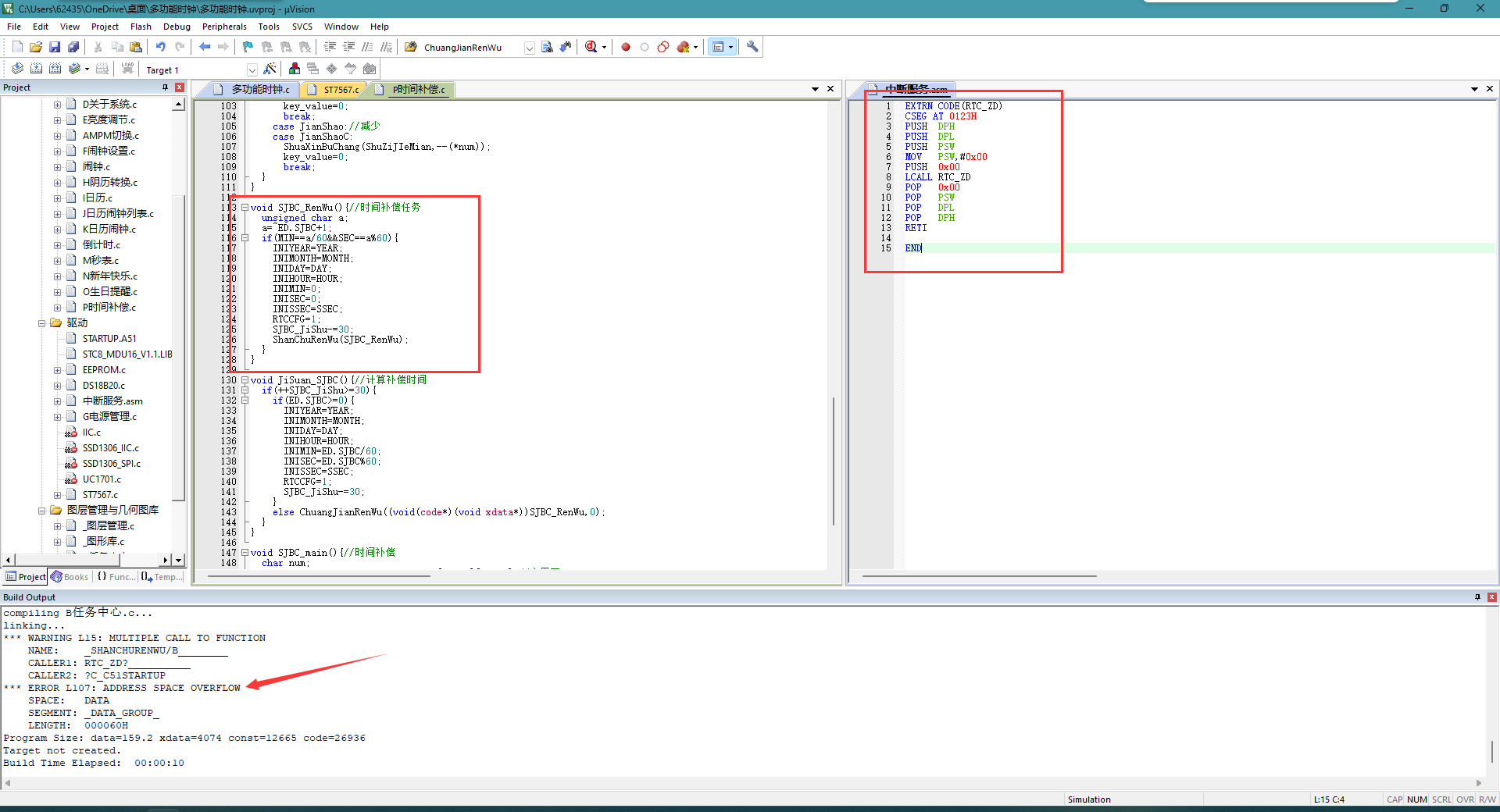

汇编是中断跳转函数,这个函数写了很久了一直又没出现问题
今天写了一个任务函数,警告说这个浮动的函数居然和固定地址的汇编地址重叠了,他就不能把我的任务函数放到其他地方吗?
这问题这么解决

发表于 2024-4-24 11:16:48 | 显示全部楼层
哪里说地址重叠?
不是说Data溢出吗?
