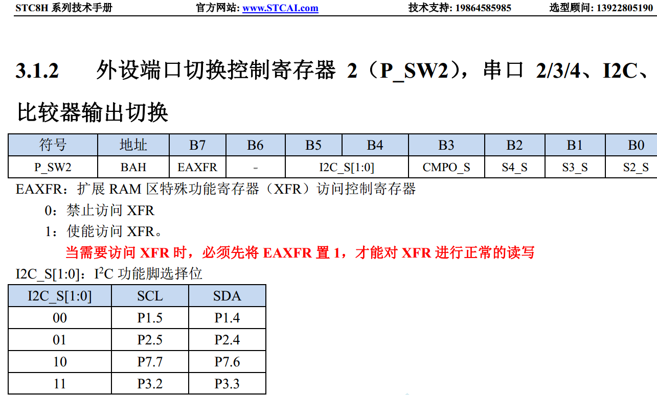

我问的是不是有没有P7口,是有P7.7、P7.6口的管脚图上,没有在P7.7、P7.6口上标注类似 I2C_3 这样的字样。
对于STC8H8K64U系列,A版芯片的P7.6/P7.7无I2C功能,B/C/D均有
芯片的版本看丝印最下面一行的最后一个子母
  • 打卡总天数:215
  • 最近打卡:2025-10-22 07:55:32
789
19992
发表于 2023-1-21 09:43:03 | 显示全部楼层
现在销售的 STC8H8K64U-45I-LQFP64, 都是 C版或D版,就是I2C 都可以切换到 P7口
====有P7口的只有 LQFP64才会有
B版只有给学校用的 PDIP40 了,但 PDIP40本身也没有 P7口

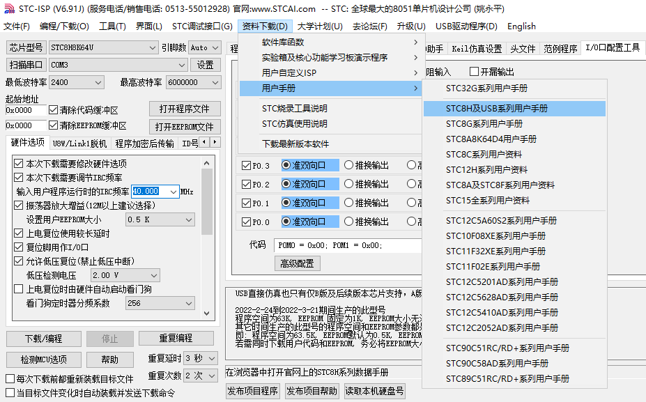

在这下载最新数据手册,已更新; 只是管脚图中,还没加上,管脚说明中也还没加上
