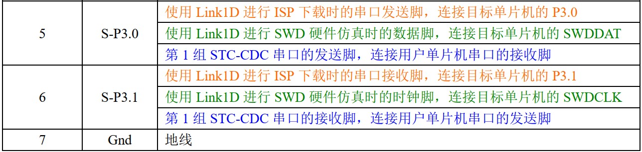

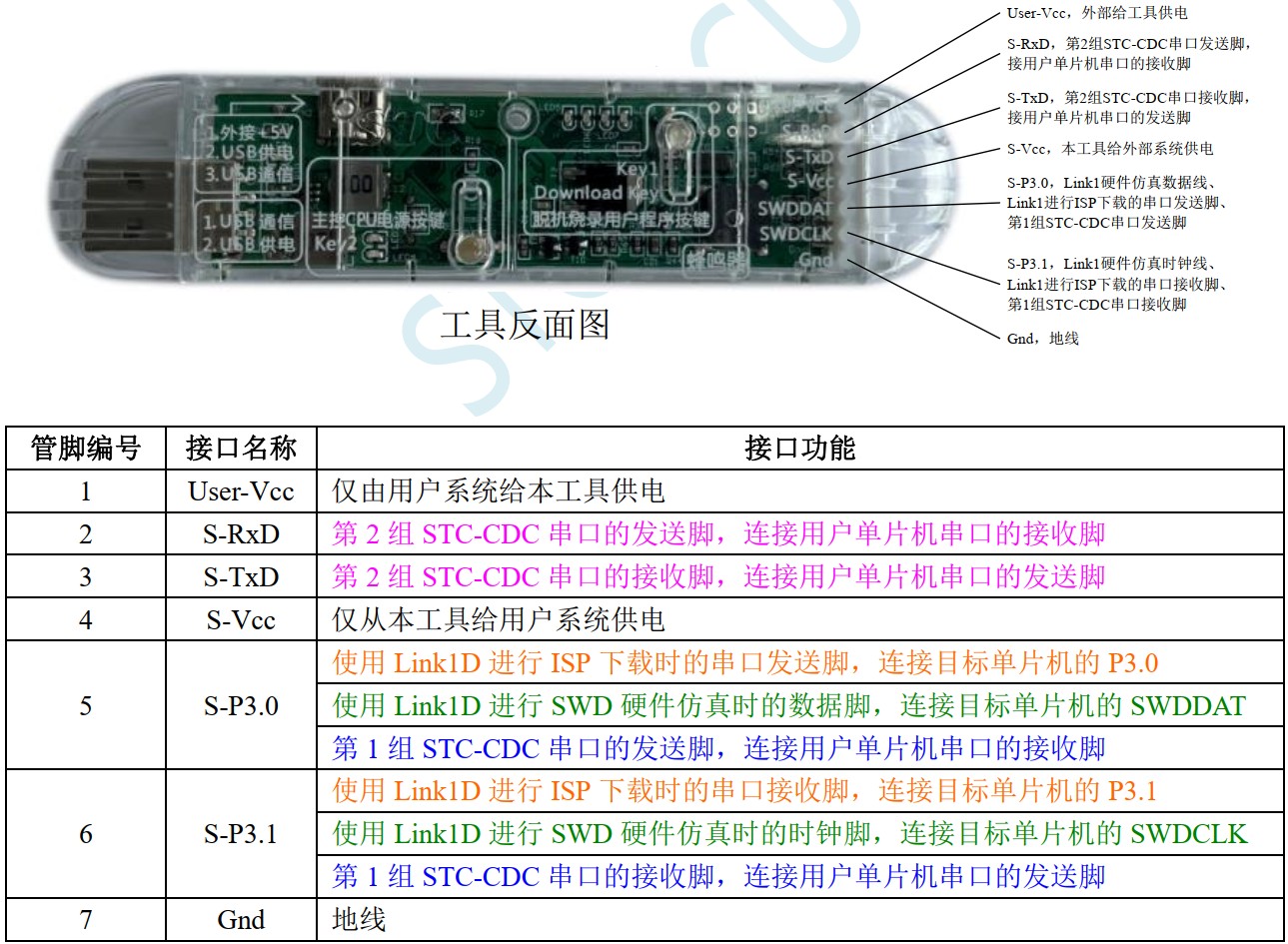

烧录、制作仿真芯片都需要通过【P3.0,P3.1】。
制作完成之后才可以使用【P3.6,P3.7】仿真。
上面是 STC-USB Link1D 的 SWD 仿真接口
下面是 STC-USB Link1D 的 管脚说明
