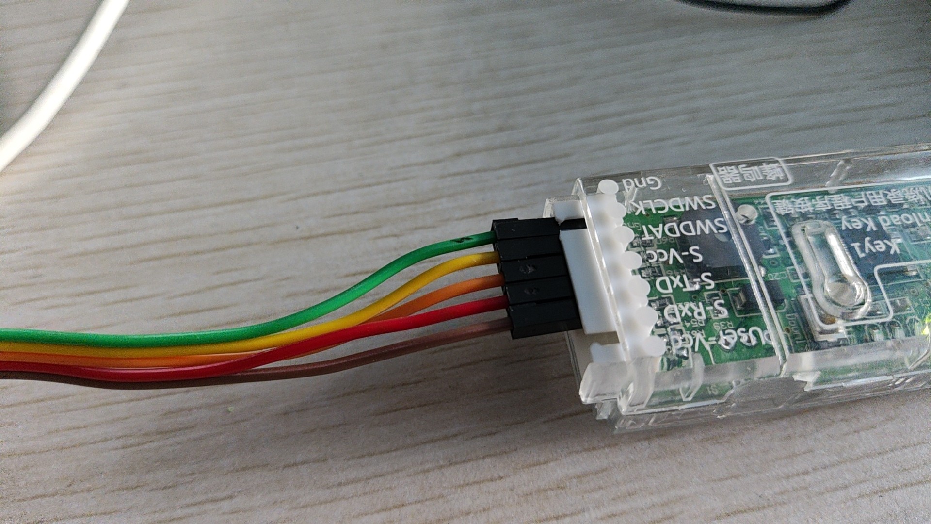

如题,我用P30、P31可以,P36、P37不行,使用的是stc-link1d连接

烧录、制作仿真芯片都需要通过【P3.0,P3.1】。
制作完成之后才可以使用【P3.6,P3.7】仿真。
上面是 STC-USB Link1D 的 SWD 仿真接口
下面是 STC-USB Link1D 的 管脚说明

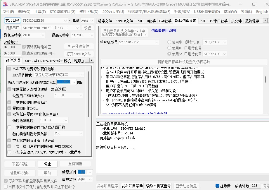

大师,再请教一个问题,仿真芯片设置成功后(我设置的串口P36、P37)我用stc-link1d的cdc2口去接P36、P37仿真失败,但是我用单独的usb转串口就可以仿真,请问这是哪里还需要设置吗?

发表于 2024-4-24 09:13:54 | 显示全部楼层
jw*** 发表于 2024-4-24 09:11
大师,再请教一个问题,仿真芯片设置成功后(我设置的串口P36、P37)我用stc-link1d的cdc2口去接P36、P37 ...
你用的是串口仿真还是SWD仿真?
SWD仿真只能使用CDC1接口。

发表于 2024-4-24 09:26:37 | 显示全部楼层
乘风*** 发表于 2024-4-24 09:13
你用的是串口仿真还是SWD仿真?
SWD仿真只能使用CDC1接口。
串口,我先是想用SWD,但是我考虑它占用CDC1了,
我想把CDC1作为下载口,CDC2作为仿真口,这样不打架

发表于 2024-6-3 18:07:58 | 显示全部楼层
jw*** 发表于 2024-4-24 09:26
串口,我先是想用SWD,但是我考虑它占用CDC1了,我想把CDC1作为下载口,CDC2
作为仿真口,这样不打架 ...
SWD仿真口只能用1D的CDC1,你可以用CDC2接目标系统的P3.0/P3.1进行下载和串口通信,这样比较方便。
