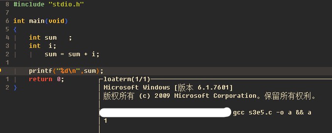

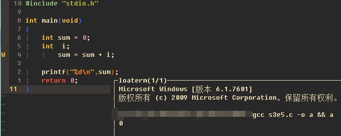

发表于 2024-4-27 07:55:21 | 显示全部楼层
我试了下,变量未初始化,不能得到想要的结果,编译器用的GCC,结果为1,并且提示一个警告,变量在使用前没有初始化,你的这个 应该就是这个问题。
