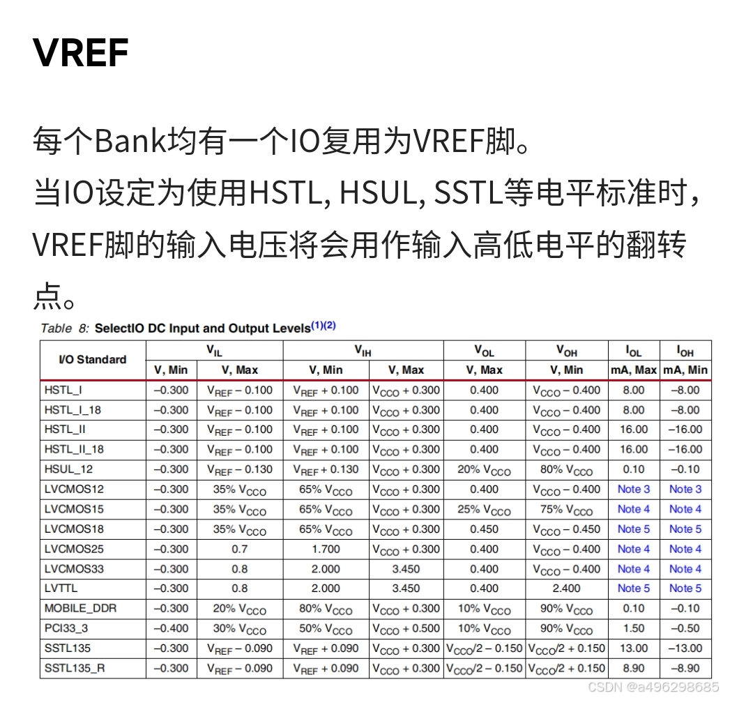

电子DIY小家 发表于 2024-4-23 09:43
我抓了一下P1.0和1.3的引脚波形,看起来是这样的,是不是你的仪器内部做了施密特触发器或者软件做了迟滞 ...
这种仪器(包括这位坛友使用的金斯特逻辑分析仪,还有正点原子用国产芯片仿制的逻辑分析仪)
其内部都是一颗FPGA芯片+一个用于产生可调阈值电压VREF的运放
所有输入信号通过电阻分压+输入过压保护电路,直接连接在FPGA的IO上。FPGA的IO工作在STL电平标准,从而实现可调的输入阈值。
(不同于单片机玩家常说的TTL电平和CMOS电平的高低输入阈值是个粗略范围,STL电平的输入阈值是一个精确值
输入阈值电压在上位机可以选择
