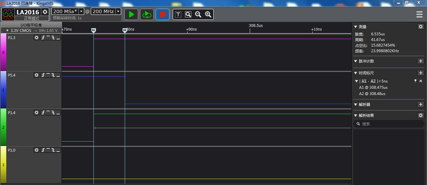

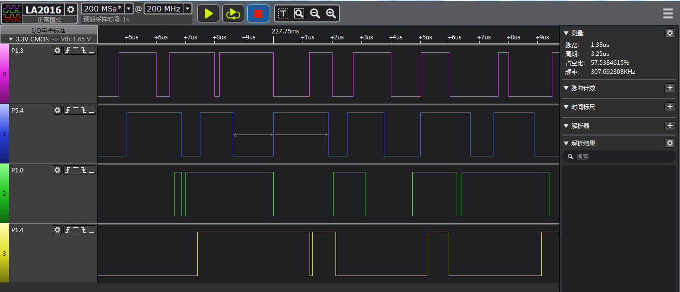

发表于 2024-4-23 09:00:55 | 显示全部楼层
不好意思,是我的地没有接好,早上又来测量了一下,波形是对的,没有问题。
但是还有一点点的小问题,请看图片2和图片3,会有一个同时为高电平的部分。
32
144
787
787
发表于 2024-4-23 09:02:35 | 显示全部楼层
这个同时为高的时间很短,为5ns。
我抓了一下P1.0和1.3的引脚波形,看起来是这样的,是不是你的仪器内部做了施密特触发器或者软件做了迟滞比较,所以会有同时高电平 [attachimg]42040[/attachimg]  详情 回复 发表于 2024-4-23 09:43
