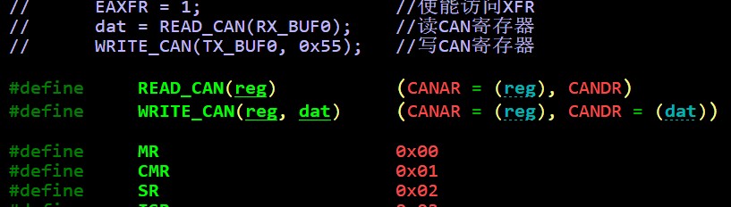

 楼主| 发表于 2024-4-25 11:28:24 | 显示全部楼层
zxcv*** 发表于 2024-4-25 11:13
你这个WRITE_CAN是用的宏定义还是用的函数调用?
.h里的宏定义
50
1219
5513

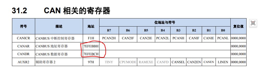

发表于 2024-4-26 04:14:47 | 显示全部楼层
神*** 发表于 2024-4-24 12:47
大家帮忙下楼主
XFR 全部移到 edata 没用,  问题依然存在.
解决方案1:
将 CAN 两个 寄存器地址, 从 XFR 移到 SFR, CAN模块不用修改, 提速 N倍, 完美解决.
解决方案2:
修改CAN模块, 取消 CAN 两个 寄存器地址, 将 CAN有关寄存器, 以STC一惯风格(摆地摊方式), 全部放在 XFR 中, 可提速 2-3倍(使用字读写, 可提速3-5倍), 也能解决问题.
50
1219
5513
5513

 楼主| 发表于 2024-4-26 08:13:50 | 显示全部楼层
XFR,SFR,这两个速度问题我不懂
CAN模块这两个寄存器问题,是因为CAN是外挂模块,相当于CAN是另一个芯片集成到单片机的,只能通过间接寻址访问
32
229
229

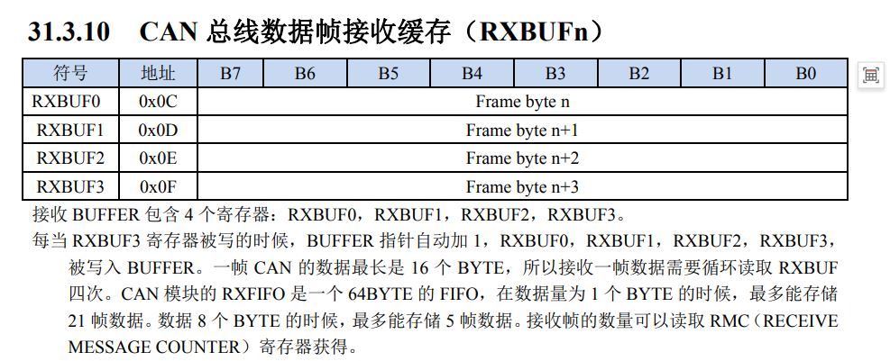

 楼主| 发表于 2024-4-26 08:14:20 | 显示全部楼层
LAO*** 发表于 2024-4-26 04:31
CAN 接受缓冲区有 64字节, 我估计 CAN 发送缓冲区也有 64字节,
建议楼主做一下简单测试,
发送缓冲区只有16字节,而不是64字节
32
229
229
 楼主| 发表于 2024-4-26 08:16:45 | 显示全部楼层
LAO*** 发表于 2024-4-26 07:09
楼主顶楼说:
在发送完一帧数据后进入发送完成中断,我们没办法直接启动下次发送,必须将新数据写入BUFFER后 ...
这个方法不行的,缓存区有写保护的,没发送完不能写缓存区
目前减少写入BUF时间的办法就只有用代码量换取时间,
写buf的时候不进行任何判断循环,直接堆代码,提高运行效率。
50
1219
5513
5513
