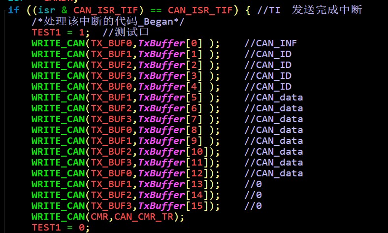

发表于 2024-4-25 07:18:53 | 显示全部楼层
楼上哪位, 能否把 CAN 发送帧 示范程序, 上传?
我很好奇, 这16us时间, 通过反汇编, 看看c251 到底干了些什么.

 楼主| 发表于 2024-4-25 08:38:17 | 显示全部楼层
我很好奇, 这16us时间, 通过反汇编, 看看c251 到底干了些什 ...
兄弟,第三张图就是程序啊

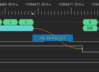

 楼主| 发表于 2024-4-25 09:18:23 | 显示全部楼层
根据各位大佬的提示,我现在做了一下修改
CKCON时钟设为0
CAN中断里面啥都没做,就写BUF了
这样子的写BUF时间是3.2us,帧间隔6.2us
最后,得把发送端函数改成这样
改成这样后写buf时间还是3.2us
帧间隔还是6.2us
那是解决了写BUF时间导致帧间隔过长的问题
启动发送后再去修改TxBuffer的数据

 楼主| 发表于 2024-4-25 10:57:21 来自手机 | 显示全部楼层
zhx 发表于 2024-4-25 10:43
我也不知道楼主在干啥,我只是解释一下他的意思
等你做CAN发送就知道了,怎么把总线资源榨干,一个拓展帧是284us加上间隔6.2us,500K总线,满载情况下每秒可以发送3448帧8字节数量的拓展帧,
按我之前那个帖子一楼那样发送,每秒就只能发3267帧
