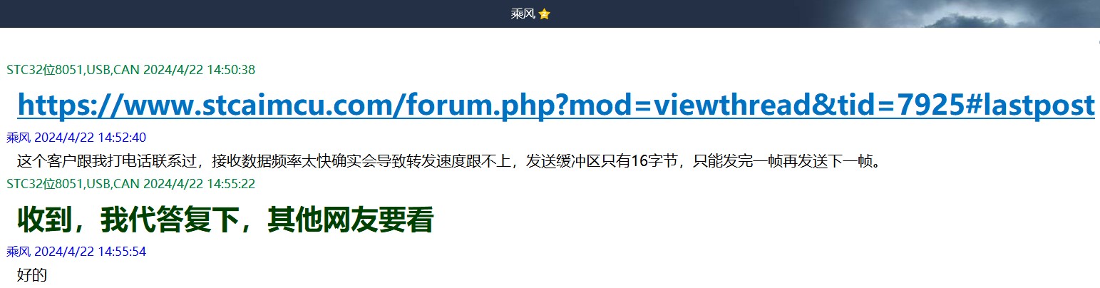

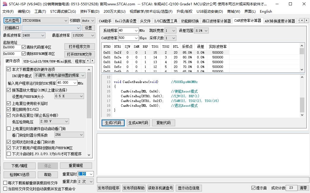

帖子第二张图的16us和第张图的6us,你明白看明白什么意思了吗
接收的帧是间隔6秒一帧,发送的帧间隔是>16 ...
是的1ms,在每秒几千帧的网络里,那不是动不动就溢出了

因为硬件层的问题啊,如果提速到72M那基本可以满足(还要其他中断能立马解决战斗,来响应这个发送中断),但是这块IC就35M啊。
写软件用不了,不是一味增加主频啊,频率高了,EMC的问题就来了

你把他当成水桶加水问题就行了,
接收端就相当于用杯子往桶里倒水,往桶里倒水用的是2个杯子,第一个杯子倒水的时候,第二个杯子已经在装水了,等第一杯水倒完,第二杯水可以马上倒进桶里,第二杯在倒的时候,第一杯在装水。
发送端就相当于把水从桶里舀出来,出水的只有一个杯子,你把第一杯水到外面以后,你得花点时间去桶里装水,装水的这个时间就是那16us.
那你觉得水桶的水会不会溢出。

跑汇编能不能解决靠你们技术了,我先转其他IC了,CAN这个寄存器毕竟是间接访问的,写入时间翻倍
