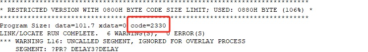

code才2330,就超出限制了。是什么原因
不是有8K的空间吗?大神指教

你的编译器没有注册,或者注册码过期了

你的编译器没有注册,或者注册码过期。
没有正常注册的keil试用版有2K(0800H)的代码限制,代码量超过2K编译时就会报错。

不是芯片容量不够,是你当前编译器不允许你编译多的

未注册版本限制2k

是的,后面重新注册了就可以了。
