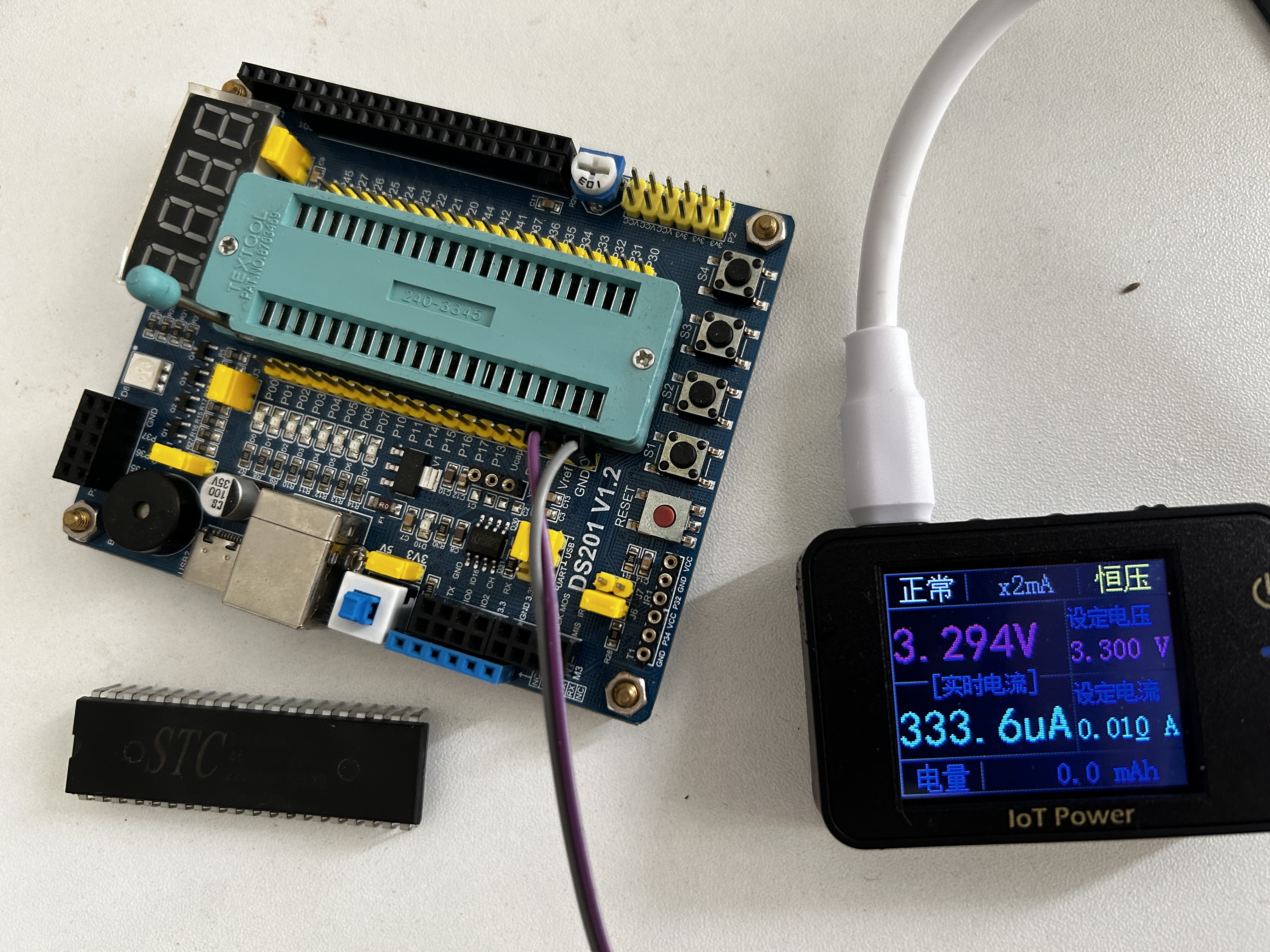

发表于 2024-4-22 16:19:22 | 显示全部楼层
有开发板的原理图吗,我怀疑不是单片机的功耗高,是有别的元件跑电了,比如液晶对比度调节的电阻、AMS1117的反向漏电或者还有其它一切与单片机电源并联的器件,都有可能存在静态电流。

发表于 2024-4-22 16:31:27 | 显示全部楼层
找个空板,只焊芯片,单独测量芯片休眠功耗。

发表于 2024-4-23 09:02:26 | 显示全部楼层
测试单片机功耗,一定要注意外围电路,因为你测试的整个板子的功耗

发表于 2024-4-23 10:26:52 | 显示全部楼层
我想到了新办法,做减法,测出结果为130uA
