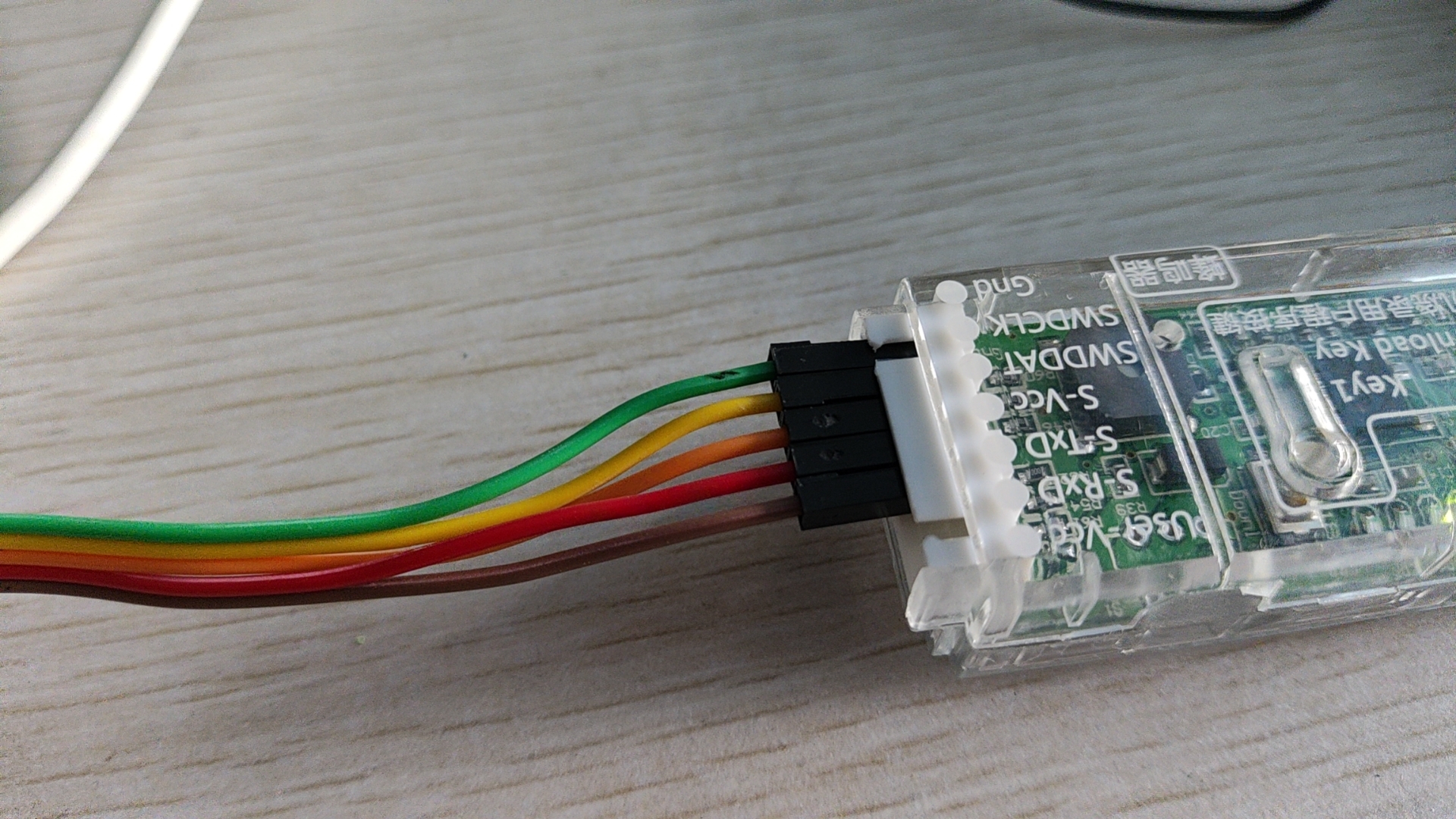

请问swd切换到其它口,软件应该怎么调整?
ISP设置即可,软件不用调整,只是程序里不能在调用这个引脚了[attachimg]42060[/attachimg]  详情 回复 发表于 2024-4-23 11:13

发表于 2024-4-23 11:13:19 | 显示全部楼层

发表于 2024-4-23 14:02:33 | 显示全部楼层
我用P30、P31可以,P36、P37不行,请问还需要设置哪里吗?
