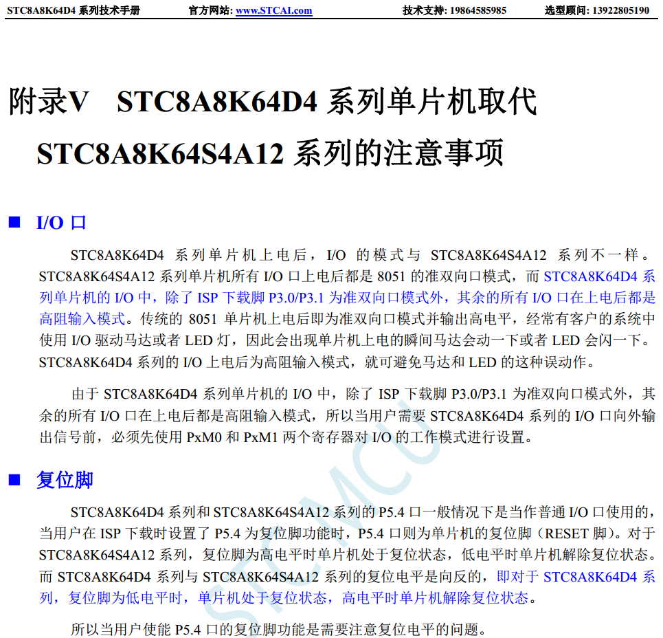

还是有区别的

这都是单片机复位后的事了。我说的是上电复位成功前,端口问题。32的也没有这个情况

这个问题就这样吧!加上拉电阻就没事。我只是奇怪。
