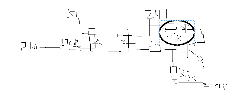

以前单片机型号是8A4K32,两年中电路板没有改变过,1000只使用。后来芯片没了换了型号8A8KD4系列,电路板出现输出指示灯亮起,虽然用了内部上拉电阻会解决,但是复位时还是会亮。加了外部上拉才解决
后来发现温度高了就没事(烙铁离进),
电路原理图简单
单片机IO直接通过470欧电阻驱动光耦,光耦输出端控制场效应管,场效应管NPN型输出控制贴片发光二极管,发光二极管通过限流电阻接到24+

发表于 2023-1-19 20:39:53 | 显示全部楼层
把原理图的PDF发上来,大家好帮忙

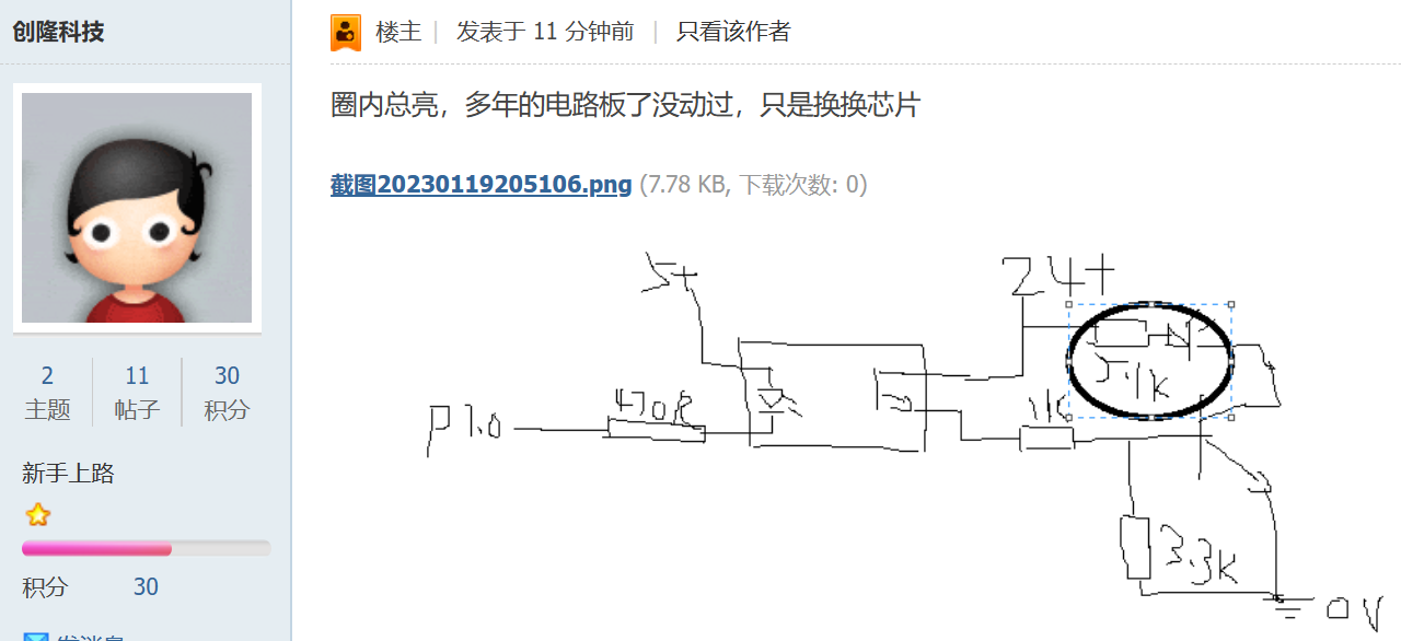

发表于 2023-1-19 20:55:04 | 显示全部楼层
圈内总亮,多年的电路板了没动过,只是换换芯片

发表于 2023-1-19 20:57:11 | 显示全部楼层
8A4K就没事,其他芯片也没事,现在开发的32的板子也是这么用,也没事,就8A8KD4出现

发表于 2023-1-19 21:08:16 | 显示全部楼层
您还是正规做设计把,这种随意的手抄稿,我们就不学习了

发表于 2023-1-19 21:10:45 | 显示全部楼层
我们习惯了看正规的图,大家都严谨些,这样交流方便

发表于 2023-1-19 21:11:03 | 显示全部楼层
这是我刚刚用画图,手画的,这个电脑没有PCB软件。

发表于 2023-1-19 21:12:25 | 显示全部楼层
手稿,真的没法去看了
