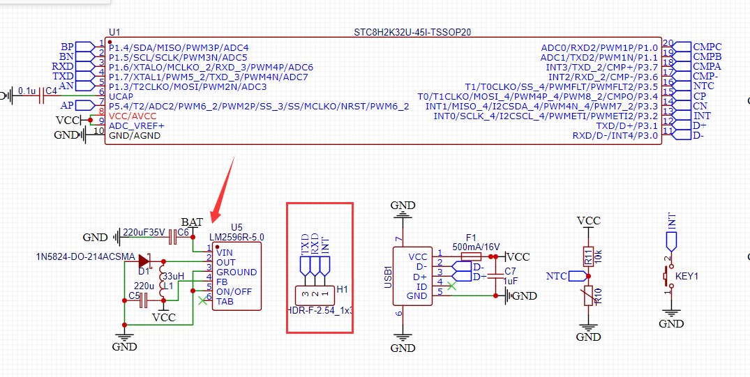

此项目12V供电,通过U5降压给单片机供电。做成两份使用同一个电源供电这两个单片机只使用串口RXD和TXD两根线能实现稳定的通讯吗
有人说不同电源直接通讯只需要GND连在一起就能通讯。我试了下,开发板使用USB供电,同时使用CH340对串口通讯,在之连接GND时
通讯收到的数据全是0

使用TTL通讯需要供地的,两个单片机近距离通讯你用USART可以直接TX和RX连接通讯 不需要别的IC

UART通讯都要共地,参考固件升级。

一定要共地,不然信号被影响的太严重了,错乱

肯定是需要共地的,不然没有参考,单片机也不知道电平是高是低
