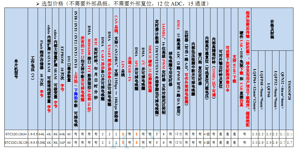

用什么型号的芯片,至少得先看看选型表里面的功能列表,像STC32G8K的,是这样的
这个表没有涉及到USB,所以根本就没有硬件USB。
虽然支持软件USB下载,但据说那速度很慢,比串口下载还慢,我没有试过,不知道是不是真的。
而STC32G12K的选型表是这样的:
这里面有涉及到USB,所以它有硬件USB!

541
541
发表于 2025-4-30 10:22:36 | 显示全部楼层
神*** 发表于 2025-4-30 09:40
STC32G8K64没有USB功能
明白了,STC32G8K64是因为没有usb相关的硬件,所以不行
