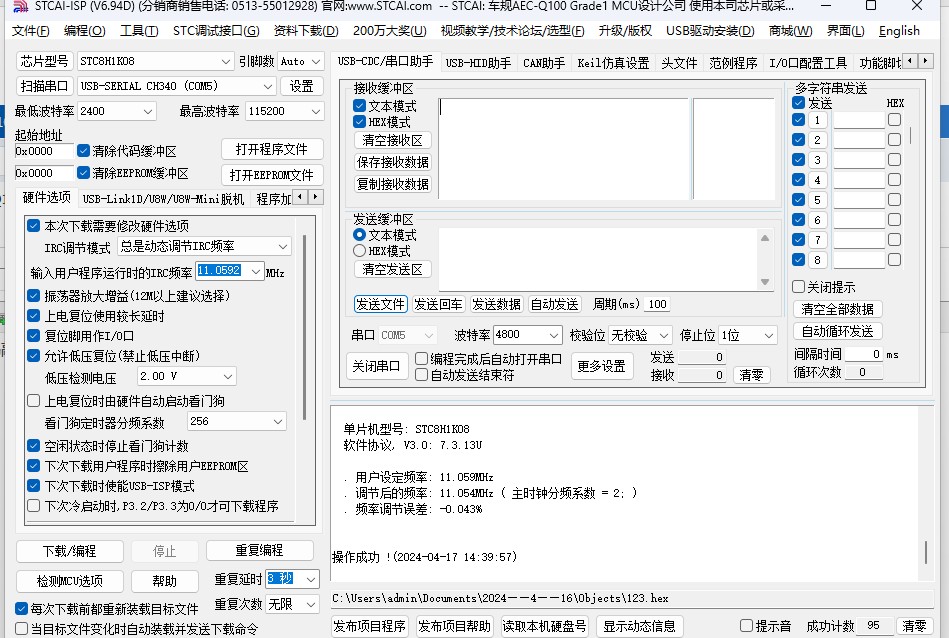

我想知道   为我按照手册上的代码  为什么在ISP软件中无法接收串口的数据,我使用的是U8W烧录器

发表于 2024-4-17 15:24:48 | 显示全部楼层
波特率设置成115200,要手动发送数据

发表于 2024-4-17 15:27:20 | 显示全部楼层

发表于 2024-4-17 15:29:05 | 显示全部楼层
程序可以运行到发送数据那一步 ,但是数据没法看到

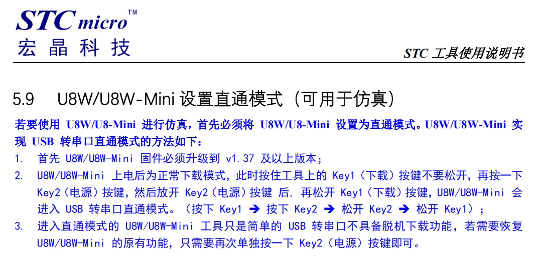

发表于 2024-4-17 15:45:07 | 显示全部楼层
如果使用U8W做串口通信的话需要设置直通模式

发表于 2024-4-17 15:47:06 | 显示全部楼层
所以说我要ISP下载代码完成后  直接将U8W设置为直通模式就可以
我试一下

发表于 2024-4-17 15:48:21 | 显示全部楼层
牛逼  兄弟  谢谢  确实是要改成直通模式

发表于 2024-4-17 15:51:05 | 显示全部楼层
非常感谢  我还一直以为是我的程序设置有问题   没想到 是下载器无法直接将串口数据发送上来,长见识了
