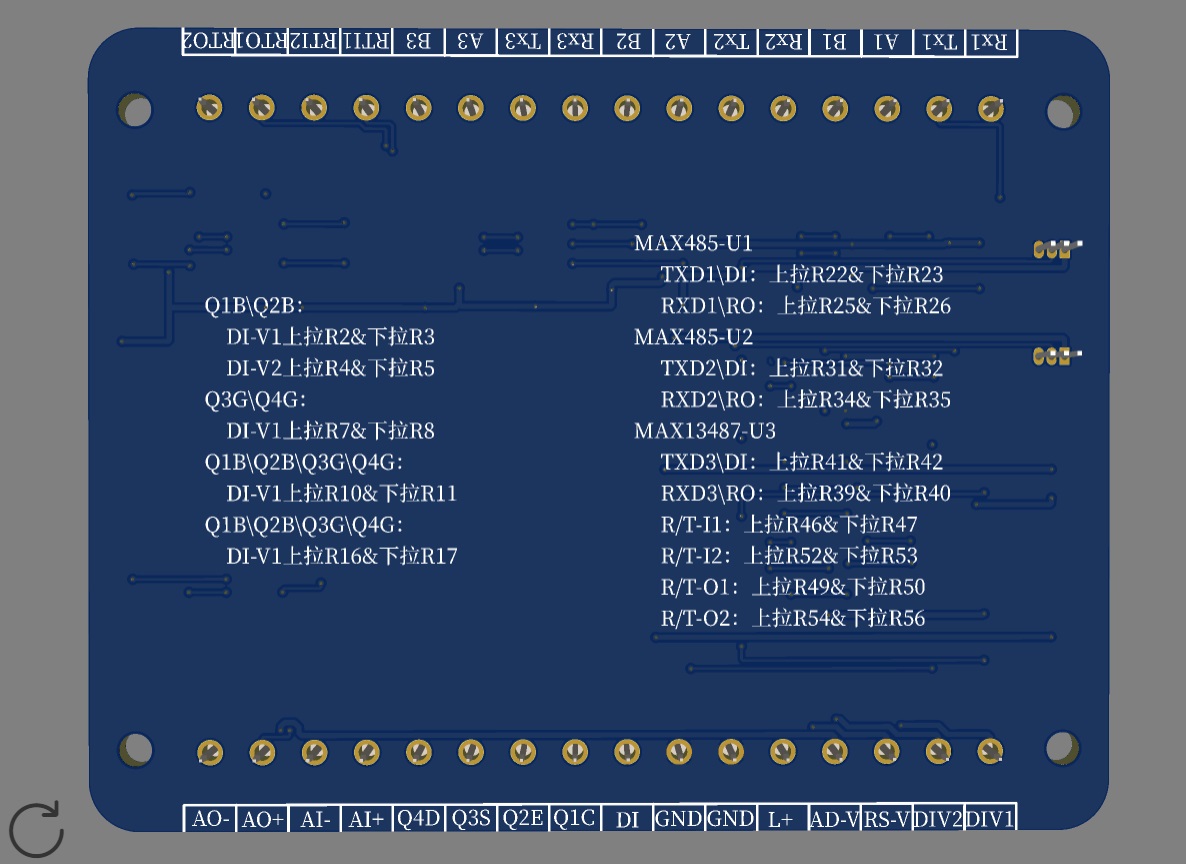

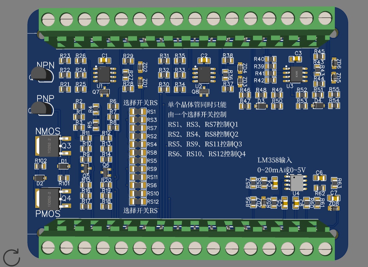

今年做了一块电路板,这是我第一次做电路板。元器件焊上去后测试发现原来我连一个三极管驱动电路都不会。严重打击了我十几年的业余电子DIY爱好心。
于是我决定做一块能验证一些功能的电路板。

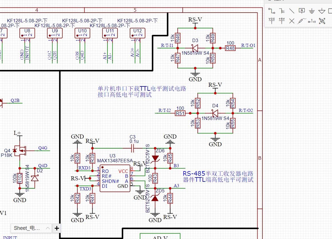

首先是I\O引脚驱动三极管的验证。之前求助网友:求助PNP三极管输出驱动电路设计。可以测试上下拉电平,测试控制和负载不同电压。
然后是RS485自动收发电路验证。也已经请教过网友:TTL电平转RS485自动收发电路求教。现在的电路可以对RS485器件的TTL电平引脚进行上下拉验证。
上次做的电路板下载程序电路也有问题。STC8H8K64U单片机程序下载TTL电路问题?既然是验证,同样要能上下拉验证。
另外还加了一个自己以前从来没接触过的运放芯片(LM358)电路,用来熟悉并验证运放电路。是在别的电路上抄的,然后分成了两种不同的形态验证,真的一点都看不懂,还请有经验的大神指教一下。

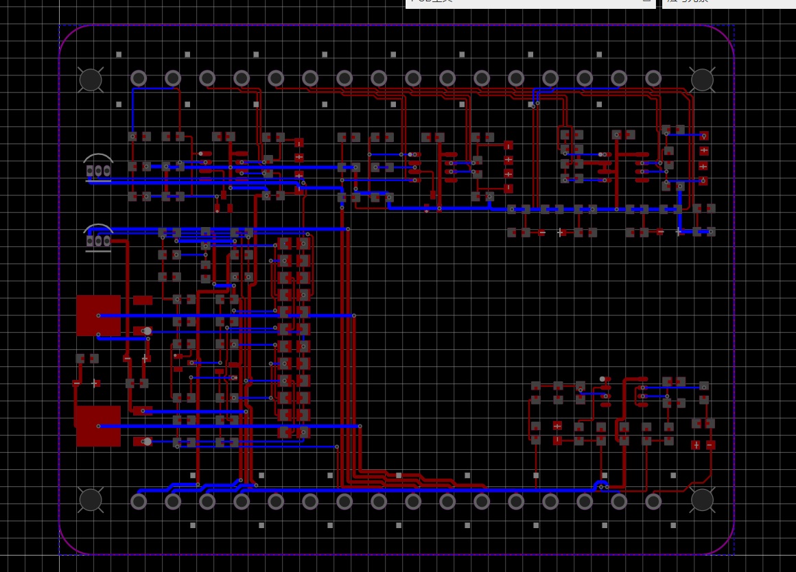

验证电路板的走线是横平竖直,不然线路不好过。
最后我想问一下各位,如果没有原理图,看到丝印能不能知道怎么接线?怎么测试?怎么验证功能?

现在这样子去打板有没有问题???
