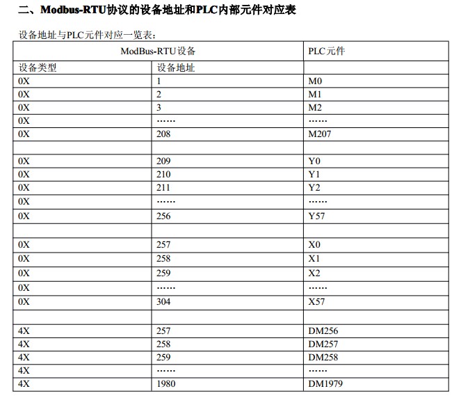

老大,这个PLC里面的M,X,Y这些位怎么在触摸屏上操作和显示呢?
124
1334
1334
 楼主| 发表于 2025-10-15 21:45:31 | 显示全部楼层
