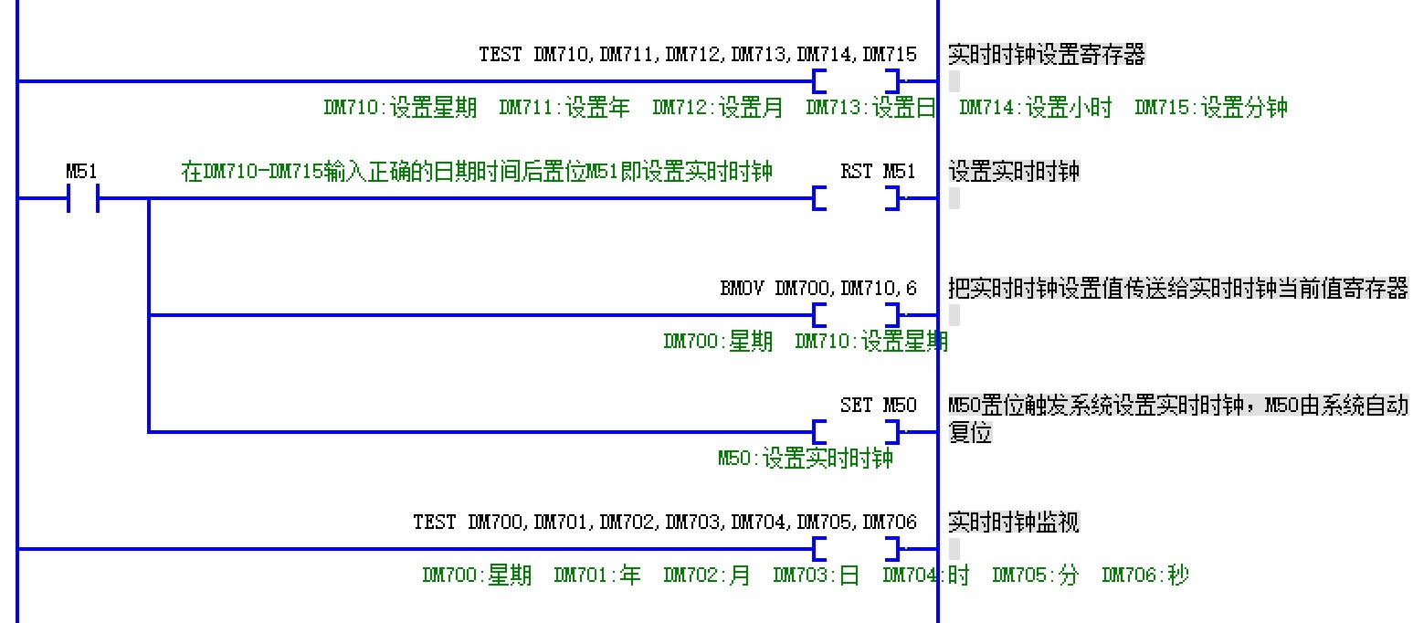

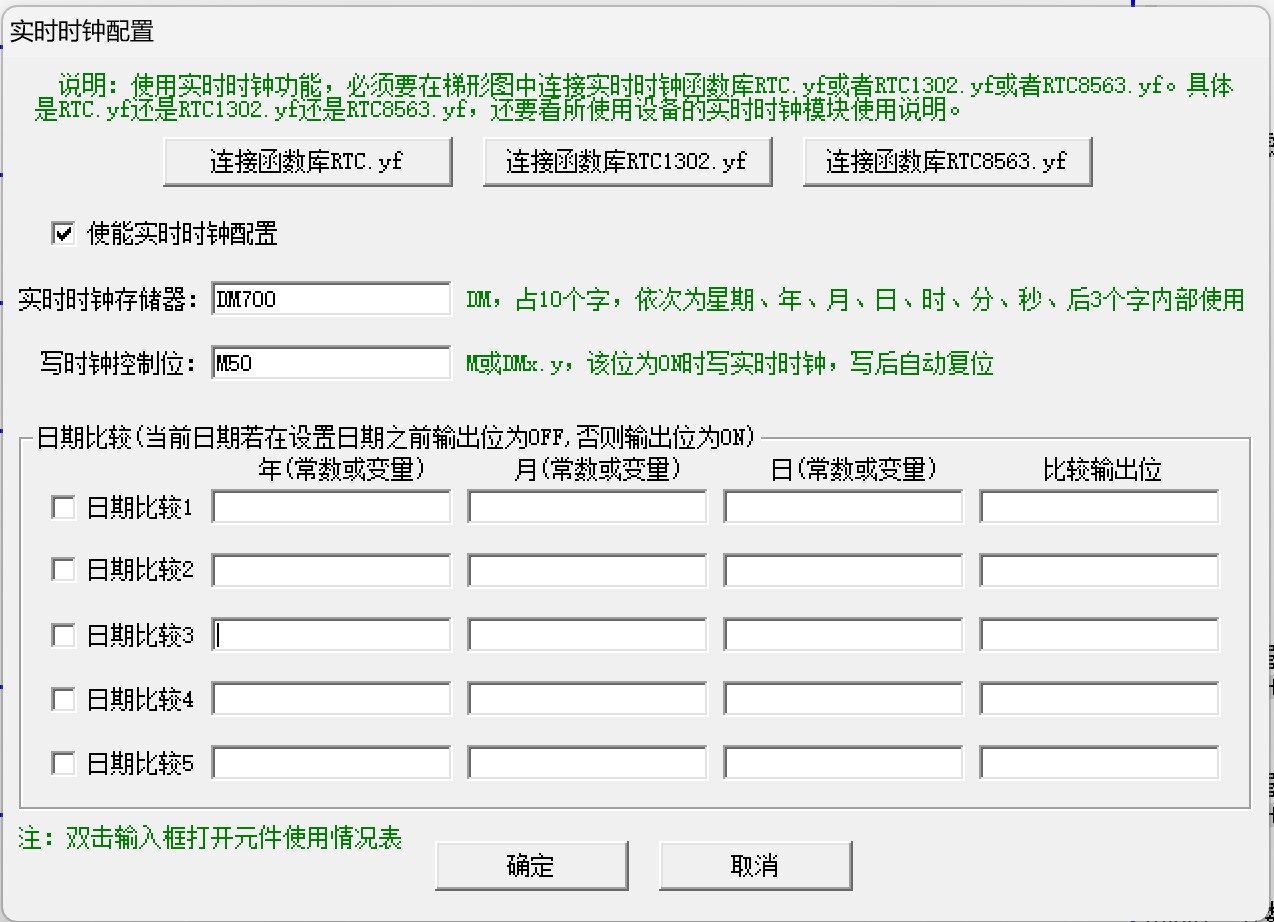

RTC已经测试,显示正常了,目前还存在两个问题:
1、写入实时时钟不对,写实时时钟只是把秒位置零了,其他的年月日都没变;
2、RTC可否用于DIP40脚的芯片上,需要修改什么配置?

设置实时时钟例子:
如果用HMI触摸屏设置时钟的话可直接设置实时时钟存储器DM700-DM705(每次修改存储器后由触摸屏自动置位M50),而不用通过中间缓存DM710-DM715
实时时钟配置如下:
DIP40脚的芯片上有P45和P46管脚的话就可以用RTC,没有的话不行
