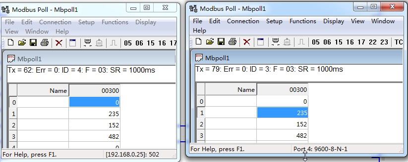

发表于 2024-10-12 21:38:31 | 显示全部楼层
Easy*** 发表于 2024-10-12 11:17
现在有编程口ModBus通讯支持无校验的内核程序,只是功能增加很少,所以就没放上来,可用下面这个内核程序 ...
{:5_323:}测试通过9600/8/N/1,牺牲了监控!!!

发表于 2024-10-13 21:46:10 | 显示全部楼层
网口通讯正常!原理图中信号线反了,调换后正常了!!

发表于 2024-10-13 22:17:47 | 显示全部楼层
有个问题,用modbus TCP 服务端时,PLC无站号,即0~255都能用,用上位机都能读取,应用过程中会引起混乱!
