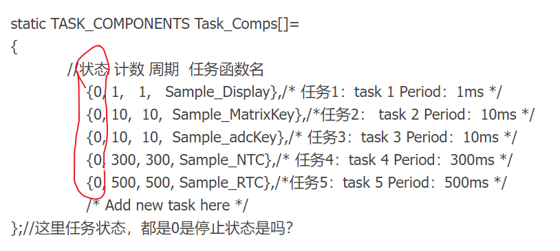

typedef struct
        u8 Run;//任务状态:Run/Stop
        u16 TIMCount;//定时计数器
        u16 TRITime;//重载计数器
        void (*TaskHook) (void);//任务函数
} TASK_COMPONENTS;
static TASK_COMPONENTS Task_Comps[]=
            //状态 计数 周期  任务函数名
                {0, 1,   1,   Sample_Display},/* 任务1:task 1 Period:1ms */
                {0, 10,  10,  Sample_MatrixKey},/*任务2: task 2 Period:10ms */
                {0, 10,  10,  Sample_adcKey},/* 任务3:task 3 Period:10ms */
                {0, 300, 300, Sample_NTC},/* 任务4:task 4 Period:300ms */
                {0, 500, 500, Sample_RTC},/*任务5:task 5 Period:500ms */
                /* Add new task here */
};//这里任务状态,都是0是停止状态是吗?
void Task_Marks_Handler_Callback(void)
        u8 i;
        for(i=0; i<Tasks_Max; i++)
                if(Task_Comps.TIMCount)/* If the time is not 0 */
                        Task_Comps.TIMCount--;/* Time counter decrement */
                        if(Task_Comps.TIMCount == 0)/* If time arrives */任务时间倒计时到0了,
                                /*Resume the timer value and try again  */
                                Task_Comps.TIMCount = Task_Comps.TRITime;//重载计数值
                                Task_Comps.Run = 1;/* The task can be run */开始任务运行是吗?感觉有点晕这点?                        }
void Task_Pro_Handler_Callback(void)
        u8 i;
                if(Task_Comps.Run)/* If task can be run */程序运行就清零,说不通?
                        Task_Comps.Run = 0;/* Flag clear 0 */   //这里任务状态是0不是停止吗?下面一条,说是运行任务,是0运行,1停止吗?
                        Task_Comps.TaskHook();/* Run task */任务运行??

发表于 2024-4-16 10:53:03 | 显示全部楼层
乘风*** 发表于 2024-4-16 09:28
Task_Comps.Run 是当前任务是否可以执行的状态标志。
Task_Comps.Run = 1 表示当前任务执行时间已到,接下 ...
老师:如下图:增加任务,初始状态都是0,都是等待状态,第一个任务是怎么运行起来的?刚开始所有计数都是满的,没有是0的,
  • 打卡总天数:725
  • 最近打卡:2026-07-23 17:58:28
2710
9436
9436
发表于 2024-4-16 11:35:32 | 显示全部楼层
38009*** 发表于 2024-4-16 10:53
老师:如下图:增加任务,初始状态都是0,都是等待状态,第一个任务是怎么运行起来的?刚开始所有计数都 ...
每个任务都是通过定时器计时判断是否到执行时间。
第一个任务执行周期最短,1ms执行一次,那么定时器计时1ms时间就会在中断里将这个任务状态置1,主循环里面判断任务状态为1后就会执行这个任务。
