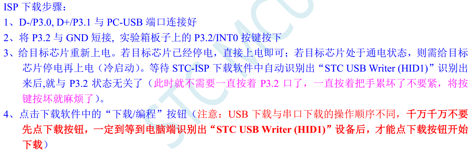

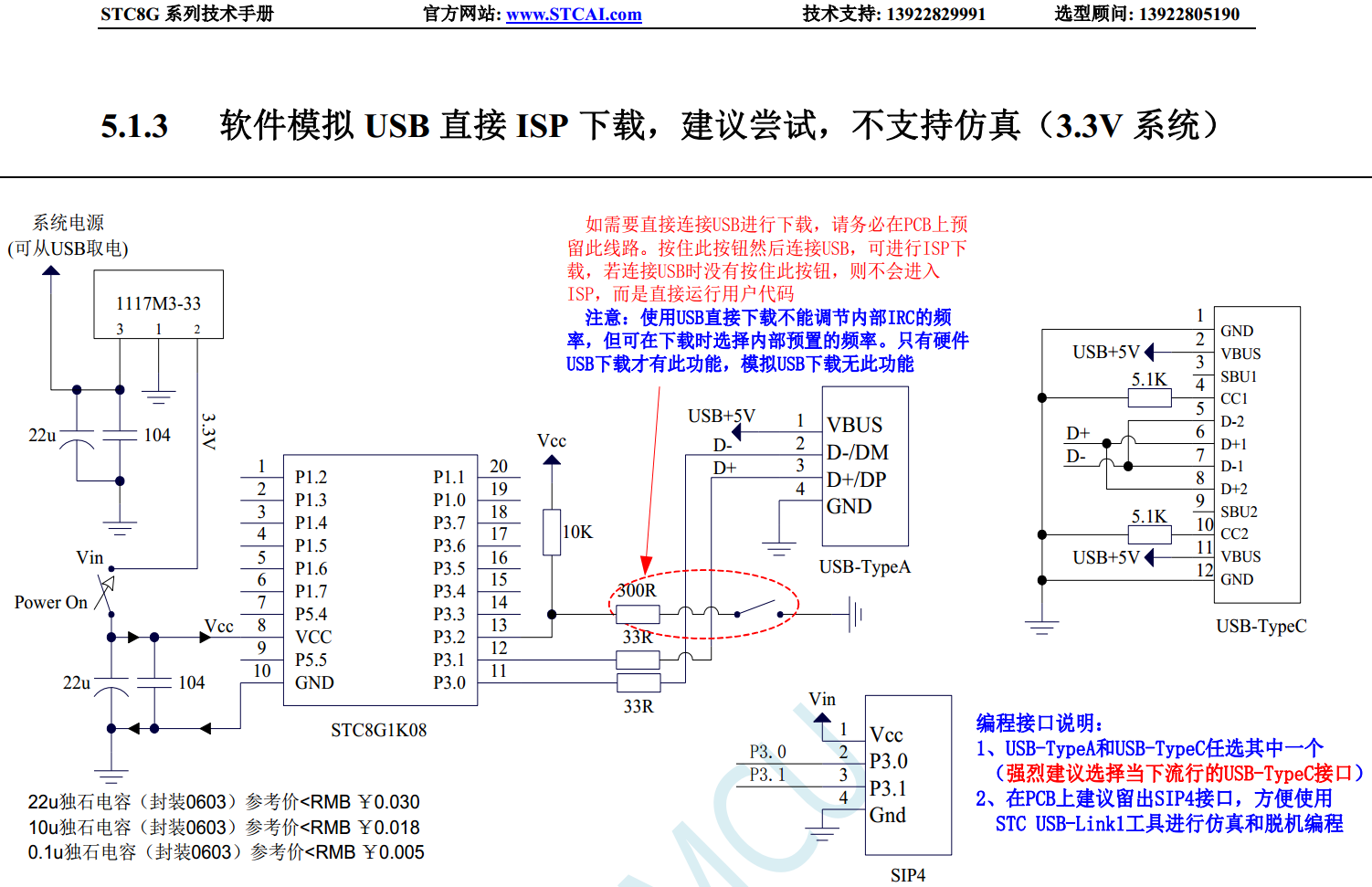

发表于 2023-1-19 11:30:45 | 显示全部楼层
chen*** 发表于 2023-1-19 11:15
STC8G1K08A-36I-SOP8,用模拟USB,扫描不到,驱动安装完后,P3.2连接到GND后,开机后ISP还是com口 ...
用模拟USB方式下载,就不要再使用USB转串口工具了。参考3楼电路图,使用USB线连接电脑与芯片就可以。

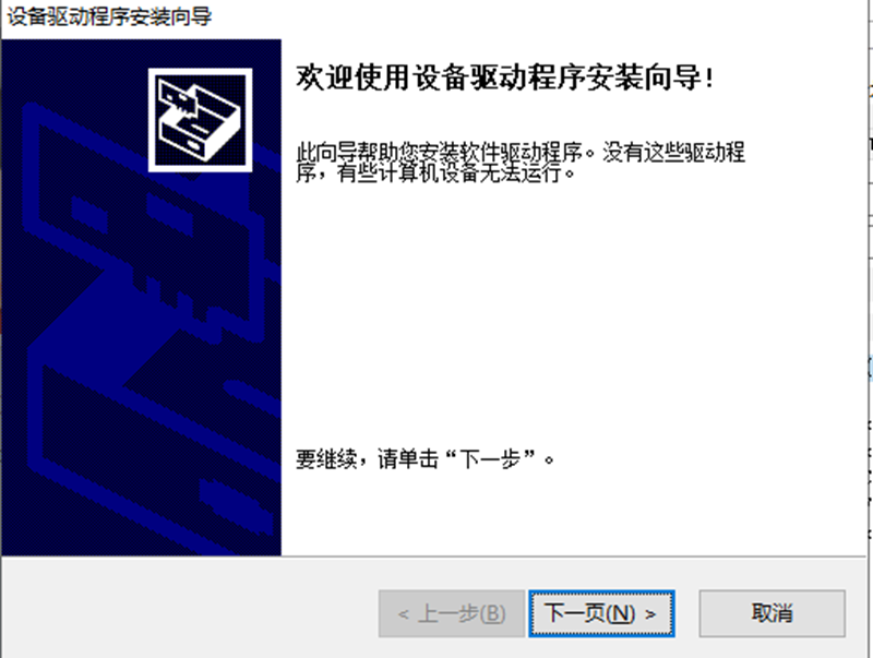

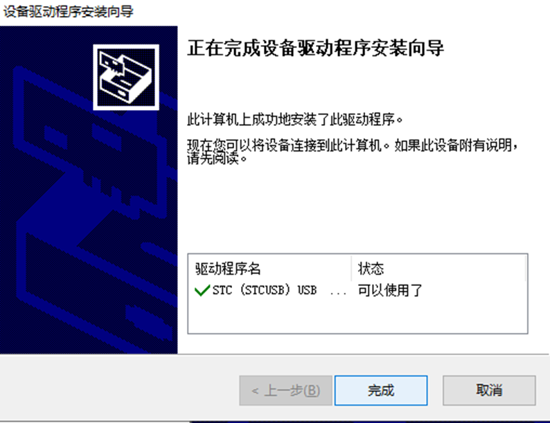

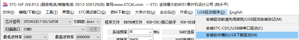

发表于 2023-1-19 11:32:19 | 显示全部楼层
你画个你实际连接的电路的原理图贴上来,还有重新安装下软件模拟USB驱动,把安装的每个 步骤 及 成功提醒 截图发上来

发表于 2023-1-19 11:40:25 | 显示全部楼层
====不要说跟我们一样,还有你抓紧 淘宝 买个 STC-USB Link1D, 我们全部放假了

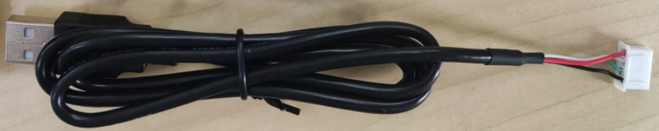

发表于 2023-1-19 11:44:56 | 显示全部楼层
用这条线,电源加个开关,P3.2如下改造下
  • 打卡总天数:219
  • 最近打卡:2025-10-26 08:46:48
791
20070

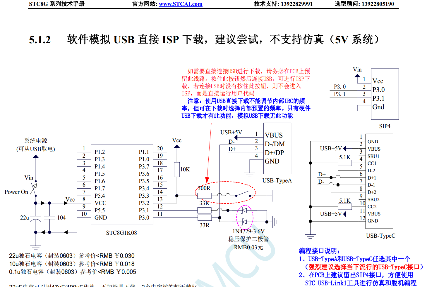

发表于 2023-1-19 12:03:29 | 显示全部楼层
以后大家不管STC8/STC32有没有硬件USB,都把 USB 直接下载电路设计上去,不影响你 USB转串口下载
===没有硬件USB, STC8/STC32也支持 USB 直接下载
就是下面这套简单的电路放上去,接电脑的插座用一种就行了,全生态的线,STC都为你准备好了
