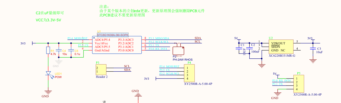

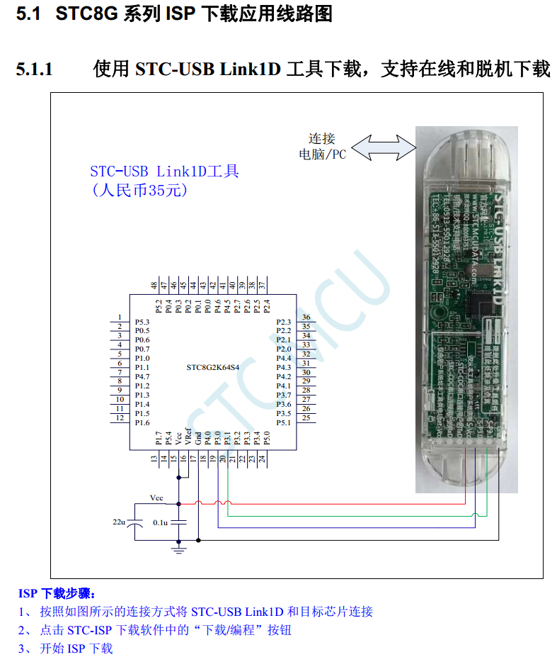

原理图: STC8G1K08A-36I-SOP8始终不能进行烧录求帮助-1.png ISP: STC8G1K08A-36I-SOP8始终不能进行烧录求帮助-2.png

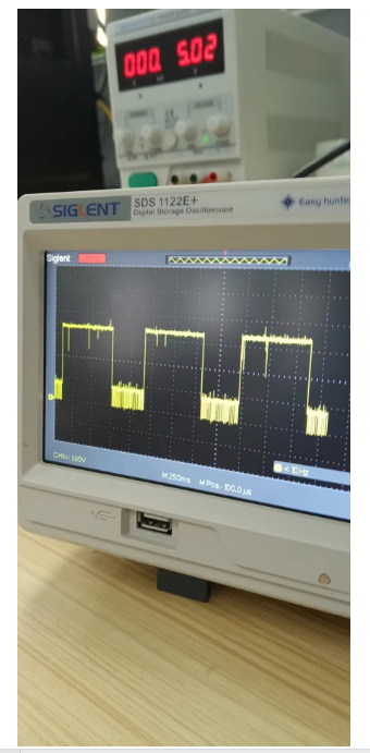

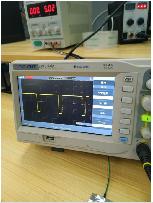

p3.1波形 STC8G1K08A-36I-SOP8始终不能进行烧录求帮助-3.png P3.0波形 STC8G1K08A-36I-SOP8始终不能进行烧录求帮助-4.png

发表于 2023-1-18 17:19:36 | 显示全部楼层

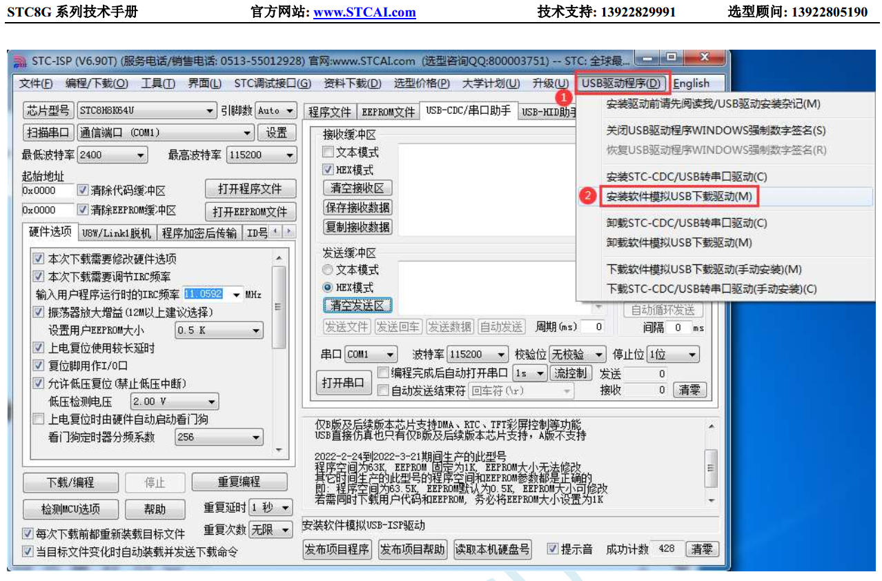

你用的这个板子的原理图贴上来,如没有,你就软件模拟USB下载

发表于 2023-1-18 17:20:50 | 显示全部楼层

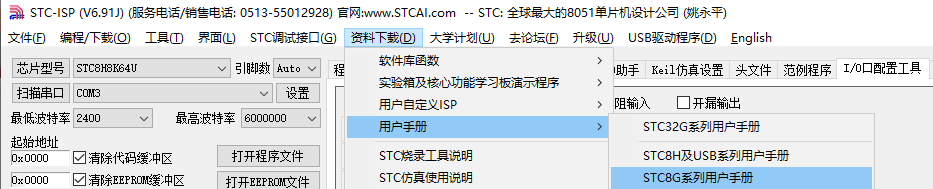

用最新的STC-ISP V6.91J  下载最新的数据手册

发表于 2023-1-18 17:24:54 | 显示全部楼层
现在是你根本没有连接到电脑的下载线路图 !!!

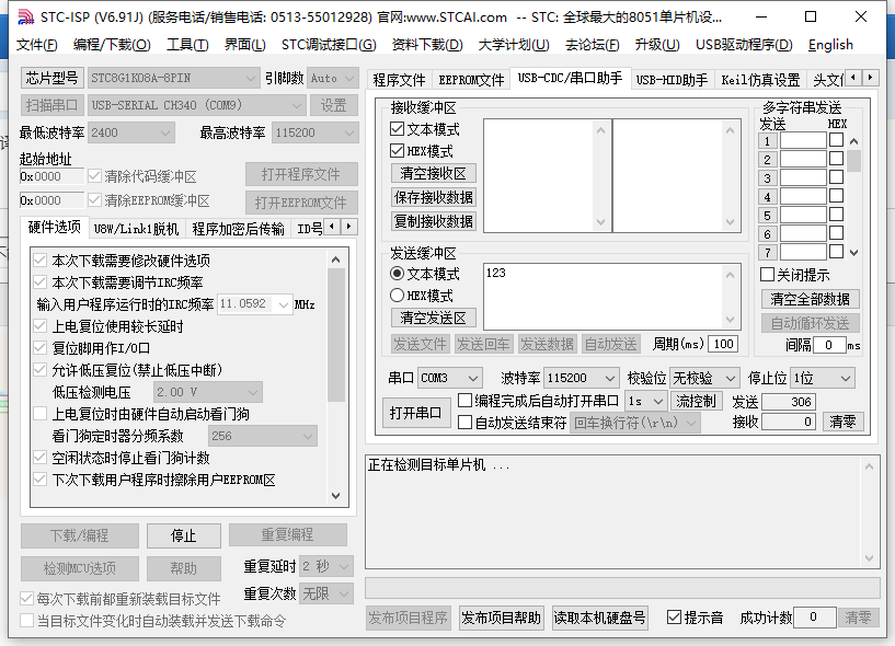

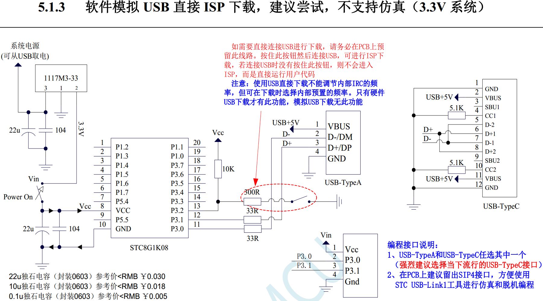

发表于 2023-1-19 10:00:22 | 显示全部楼层

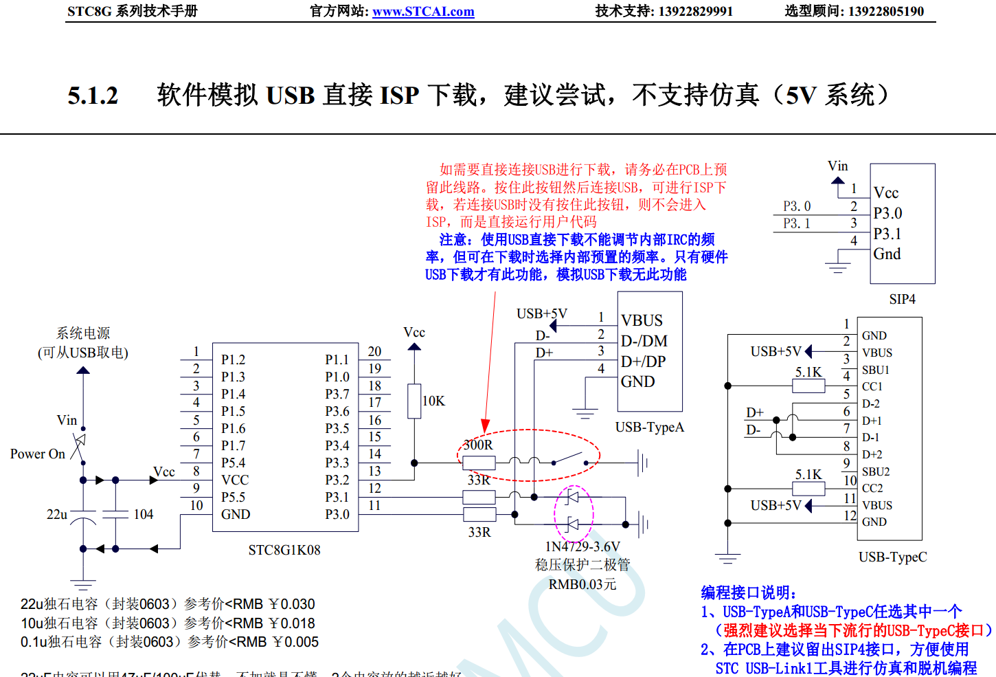

用按照USB方式接线也不能烧录,扫描串口没有识别到,从isp都已经下载了所有的驱动并且安装成功&p3.2接地,扫描串口始终不能检测到USB

发表于 2023-1-19 10:51:16 | 显示全部楼层
你把你如何接线的画出原理图发上来,再拍个实际操作的小视频发上来
===而不是你全对了,就是不行,一定是你哪没对,才会不行
===现在,没有你连接电脑线路的原理图 !!!!
建议你淘宝抓紧买下 STC-USB Link1D

发表于 2023-1-19 11:11:12 | 显示全部楼层

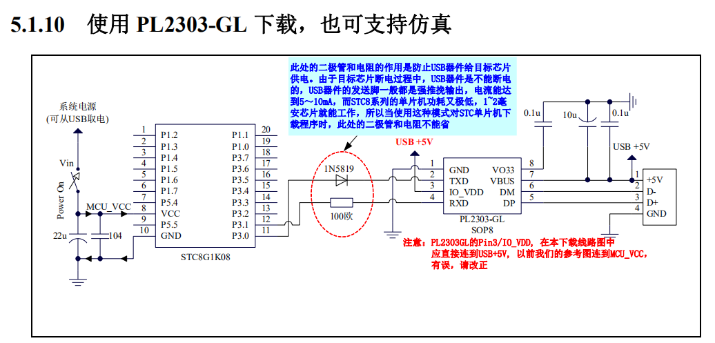

提示正在检测目标单片机时需要给MCU进行上电复位,如果连接电脑与单片机的USB转串口工具是第三方的串口工具的话,需要参考规格书的电路图做好隔离,避免第三方USB转串口工具的发送脚一般是强推挽的高,提前给STC MCU 供电,造成串口下载的要求未达到:先停电没做到【停电,发下载命令,上电】

32
发表于 2023-1-19 11:15:43 | 显示全部楼层
STC8G1K08A-36I-SOP8,用模拟USB,扫描不到,驱动安装完后,P3.2连接到GND后,开机后ISP还是com口
