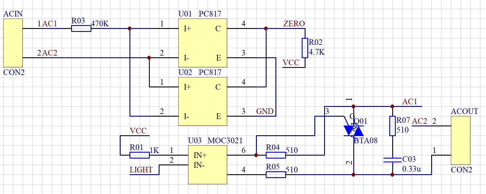

发表于 2024-4-13 11:17:49 | 显示全部楼层
翻出来很早以前的电路,LIGHT,ZERO都接到单片机引脚上.你参考下,具体电阻阻值不知道正确不正确.

发表于 2024-4-16 00:06:17 来自手机 | 显示全部楼层
Moc3021驱动1 2然后输出电阻驱动可控硅

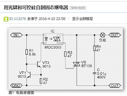

发表于 2024-9-14 17:46:13 | 显示全部楼层
用光耦和可控硅自制固态继电器
