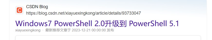

win7,64位系统测试失败
如果目录下只有一个exe,没问题
但下载了一个新的zip到这个目录后
会将之前的exe和芯片的zip都删除掉
且没有新的exe被解压

这个里面用到的东西,在powershell 5.0 版本以上才有  你可以看看你自己的powershell版本,,windows10默认安装,,但是不太清楚Windows7 能不能安装更新的powershell 大概

搜了一下,应该是可以 如果你想用这个你就升级一下自己的powershell软件。

啊这,没考虑到win7问题,要不我弄个基于7z的版本,确保低版本win也能用
