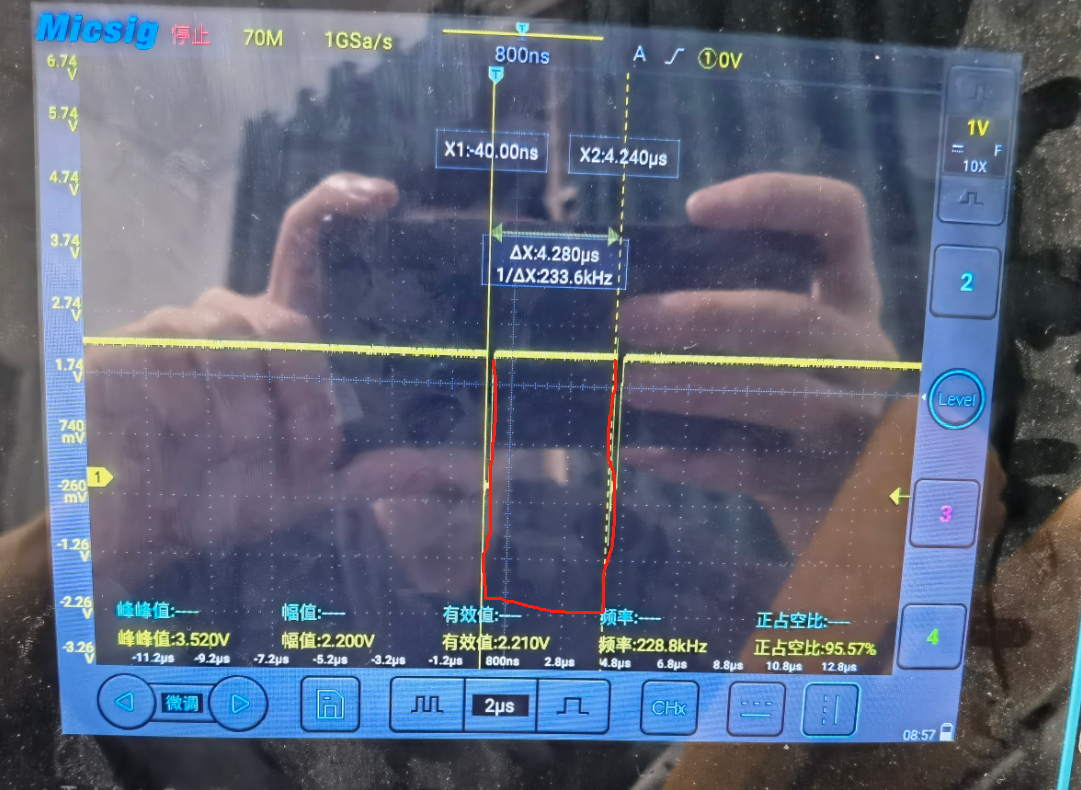

抱着有问题非得研究清楚的心态,我把那个问题芯片,重新吹到板子上,还是老样子,有问题。焊接确实是手工焊接,不过是用风枪吹得,不是电烙铁,毕竟引脚那么密集,烙铁焊接也不现实。所以,已经排除了电烙铁静电导致损坏的问题,并且片子买回来,从来没用手指头碰过引脚,风枪吹的时候,也是用的镊子夹着芯片两头的。意思就是说,排除了所有到手后认为损坏片子的可能,片子买来回时,是放在原装的放置槽内的。所以我个人感觉,就是制造的问题,或许还有其他可能。因为发出的波形,我用示波器测量,展开之后发现,出错的地方是有规律的,因为两组是互补的信号,并且带有死区,我发现,正常到达死区的时间,开始电平转换时,电平跳动一下后立马又恢复回去了,最开始发帖的图,里面可以看出来。也就是说,本来是一个高电平的信号,具有一定的脉宽,变成了两个脉冲。我表达的不是很清晰,对照着发的图,是可以理解的,所以我个人感觉,或许是内部电路的问题。

接楼上的表达,意思就是说,这里应该是一个脉冲,脉冲宽度大约几微秒,但是,实际出来的波形,变成了两个脉冲!
