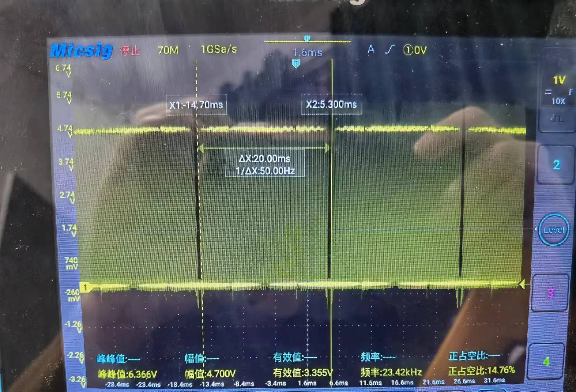

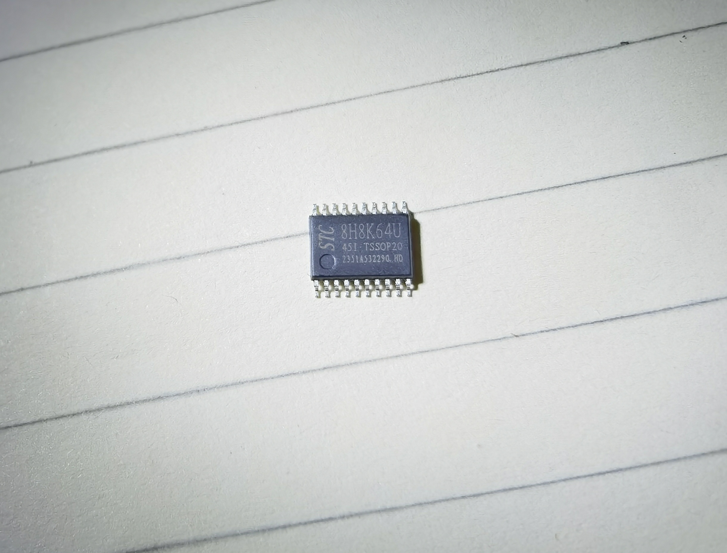

关于stc8h的高级pwm的事。本人近期购买的TSSOP20封装的stc8h的单片机。型号为:stc8h8k64u,发现pwm不能使用。输出脚用示波器测量的信号,杂乱的。是不是因为这个封装的没有高级pwm呢?还是说,没有制作好呢?{:5_275:}我编程的输出频率为22kHz,并且大约百分之38占空比。为何会是这样的信号,我真是服了!!用64脚封装就是正常的。{:5_275:}真是搞不懂,是不是这个封装的片子,内部的功能残缺??

 楼主| 发表于 2024-4-12 21:18:55 | 显示全部楼层
用64脚封装的,写的SPWM就能正常,反而这个TSSOP20封装的异常。真是无语。

 楼主| 发表于 2024-4-12 21:58:49 | 显示全部楼层
抱歉诸位,刚刚重新吹了一片新的上去,发现可以了,正常了。但是同时又带来一个问题。。。。算了不说了还是,省的招人烦!!本来想着要是还不行,再吹一个32脚封装的如果还有类似问题,那就拜拜了。

发表于 2024-4-12 22:46:24 | 显示全部楼层
原来*** 发表于 2024-4-12 21:58
抱歉诸位,刚刚重新吹了一片新的上去,发现可以了,正常了。但是同时又带来一个问题。。。。算了不说了还是 ...
不排除芯片本身的问题
另外,如果芯片都是手工焊接,也可能有虚焊的问题

发表于 2024-4-13 06:22:08 | 显示全部楼层
重点检查焊接是否良好,芯片是否损坏,再跑一下官方例程试试,
