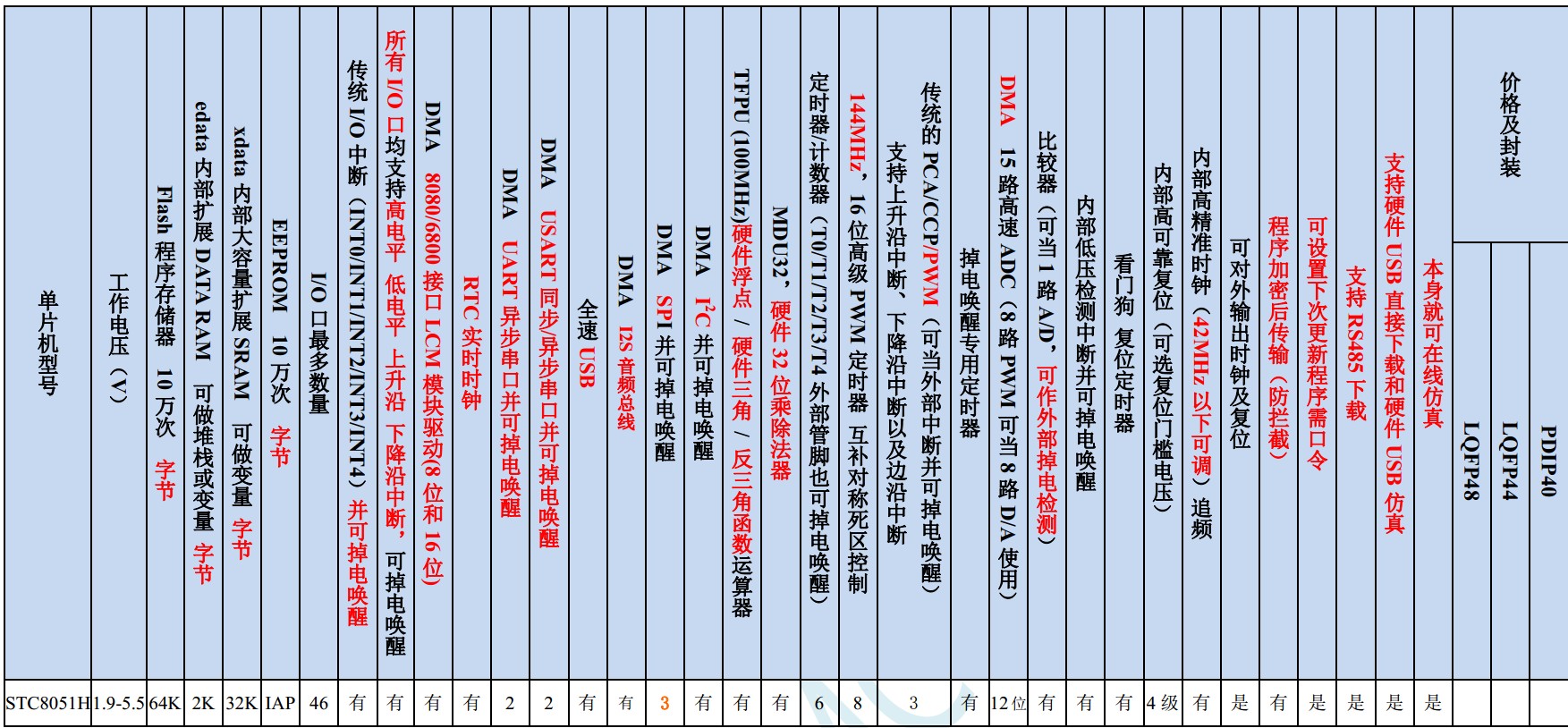

发表于 2024-5-14 10:20:43 | 显示全部楼层
STC8051U, [2K/EDATA + 32K/XDATA] SRAM, 6月出来
===STC8051U有USB, 将来他的简化版无USB的改叫 STC8051H
八斩刀@STC8051U 核心功能实验板,讨论稿,8位/32位8051兼容,三角函数/浮点, USB, QSPI, I2S, DMA - 老梁亲测 STC33-ARM 内部平台系列讲座 国芯技术交流网站 - STC全球32位8051爱好者互助交流社区 (stcaimcu.com)
STC32G96K256, 还在调整部分速度受限的部分
