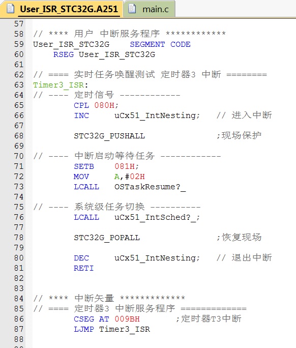

下图是中断内唤醒任务的ISR程序:
其中第71行设置P01=1,第72和73行是调用“OSTaskResume(2)”函数来唤醒任务A,第76行是调用“uCx51_IntSched()”函数来进行中断内任务切换,实现唤醒任务A的功能。测试P01端口的正脉冲宽度就可以得到“单片机RTOS的中断实时响应时间

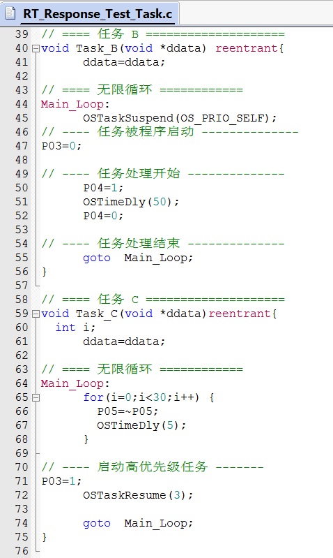

(4)下面是测量非中断唤醒任务所需要的时间的RTOS程序:
其中任务B休眠等待在第45行程序处。P03是非中断唤醒测量端口标志,任务B被唤醒后的第一行程序(47行)将其清零。
(5)在任务C中第71行设置P03=1,第72是调用“OSTaskResume(3)”函数来实现唤醒任务B的功能,由于任务B的优先级3高于任务C的优先级4,所以任务就被RTOS任务调度程序调度到任务B开始继续执行。因此测试P03端口的正脉冲宽度就可以得到“单片机RTOS的任务切换实时响应时间
