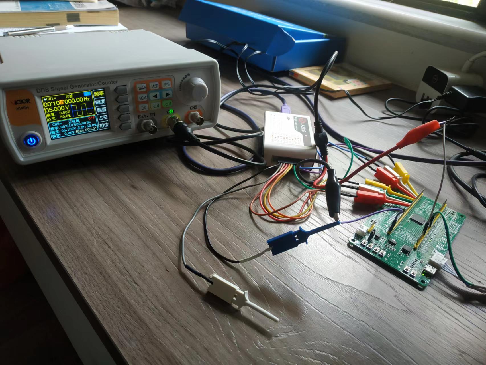

发表于 2024-5-11 13:30:57 | 显示全部楼层
tzz1*** 发表于 2024-5-11 08:53
你们也真能够玩的啊,  我来说一句哈,希望说过以后不要逮着我争
uC/OS-II 是没有零中断延迟的概念的,其 ...
我通过一个信号发生器产生外部中断信号进行了测试、验证,基本上做到了任务切换过程中不关总中断,只有在支持 large reentrant函数的功能打开时,才需要短暂的关闭总中断。
我之前说的支持NMI,其实就是指不受OS控制的高优先级中断,我认为这个功能可以实现CosyOS所说的“零中断延迟”,而且效果完全一样。不受OS控制的高优先级中断,是一个可选的功能,对用户来说,使用更灵活,实现起来也更简单。效果是否一样,我们可以通过设想一些具体的应用场景,来验证。
嗯 ,你的作品确实是很好的, 把51核发挥的淋漓尽致。 我认为 TinyRTOS51 最大的亮点是每个OS内部函数都做到了不显式声明重入,但是实际可重入。 (51的特点是函数没有局部段,就能在多个任务调用,对此你应该付出了  详情 回复 发表于 2024-5-11 14:23
点赞你的不懈坚持研究,祝贺你的RTOS取得新成果,支持你严格的测试方法  发表于 2024-5-11 14:13
是的,该方法还是很好的,实现起来简单,还能实现“0中断延迟”,是不错的选项。 该方法还能与“关闭总中断的临界区保护方法” 做 无缝对接,可直接应用。 CosyOS 的方法 是要大刀阔斧的,如果采用,只能从0开始重新  详情 回复 发表于 2024-5-11 13:42

发表于 2024-5-11 13:42:20 | 显示全部楼层
fan*** 发表于 2024-5-11 13:30
我通过一个信号发生器产生外部中断信号进行了测试、验证,基本上做到了任务切换过程中不关总中断,只有 ...
CosyOS 的方法 是要大刀阔斧的,如果采用,只能从0开始重新规划设计 RTOS 了。
这是你在62楼的回答: 据我所知,在 RTOS 当中,在高优先级的可实现0中断延迟的中断中, 支持随意调用系统服务的,只有 RTX4/5 和 CosyOS。 其它 RTOS,或许也有支持的,但我不知道。 所以,该问题不需要分3个范围  详情 回复 发表于 2024-5-11 14:04
