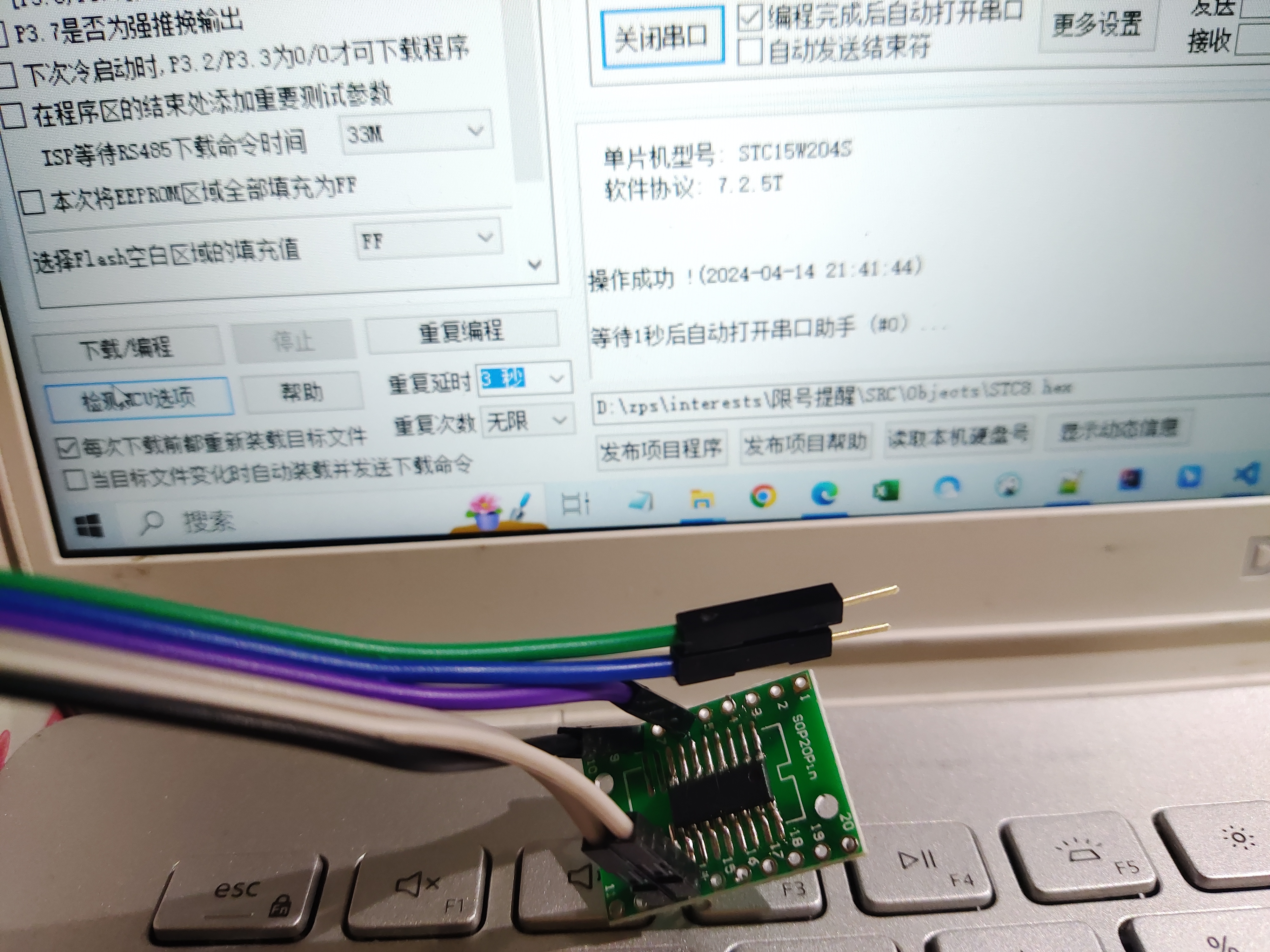

用的Link1D和USB转TTL串口,硬件。软件就是STC-ISP。用的笔记本电脑的3个口都试过。已经换了一个STC8H,正常工作。还没验证换下来的芯片是否坏了。
154

 楼主| 发表于 2024-4-14 22:24:21 来自手机 | 显示全部楼层
拆下来的STC15并没有坏,起码是能正确检测芯片,至于能不能正常工作,还没测试。
在原来的板子上无法检测到芯片,应该是有因素干扰了,也许是外围电路吧。

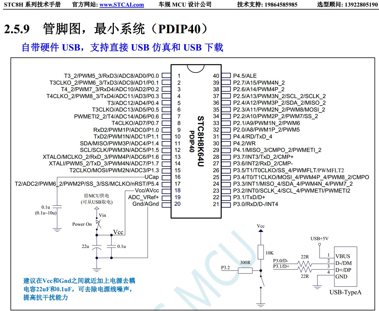

发表于 2024-5-19 11:58:43 | 显示全部楼层
本工具会自动停电上电
STC15H2K64S4数据手册下载
深圳国芯人工智能有限公司-产品_STC15H系列 (stcai.com)

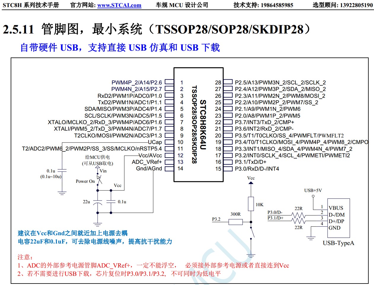

发表于 2024-5-19 12:24:06 | 显示全部楼层
正规的电源开关都没有,
如何高效学习成长 !
工欲善其事必先利其器
自己手工搭个纯 DIP 插件的板子也很简单啊,
用 USB-TypeA 接口接电脑
深圳国芯人工智能有限公司-产品_STC8H系列 (stcai.com)
有 SKDIP28
