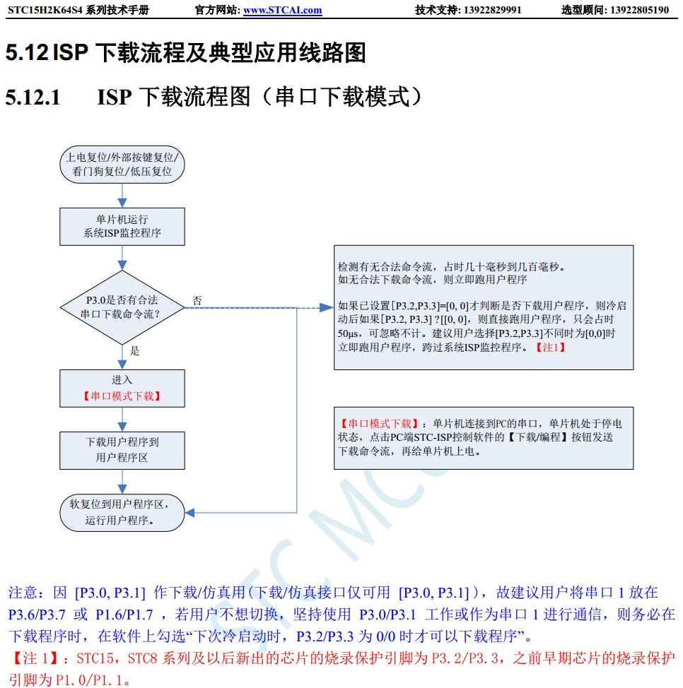

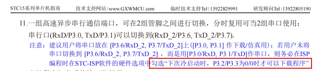

发表于 2024-4-9 17:54:43 | 显示全部楼层
1.确保通信正常。避免信号线受干扰或者衰减,例如,台式机要接机箱背后的USB接口,连接线不要太长,要稳定可靠;P3.0,P3.1口外围电路不能对IO口电平产生影响等等。
2. 确保芯片上电复位正常。MCU烧录前不要供电,包括IO口都不能有电,板子上避免大电容影响复位。使用STC官方烧录器可以自动进行断电-上电复位。
3. 注意芯片上次烧录时有没有勾选过“下次冷启动时P3.2/P3.3为0/0 才可下载程序”,有的话下载前这两个口要拉低才能下载。

发表于 2024-4-9 17:58:01 | 显示全部楼层
那你把P3.2和P3.3都接地再试试啊

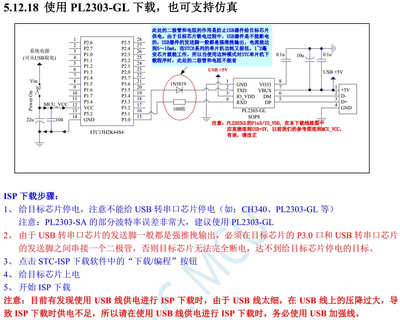

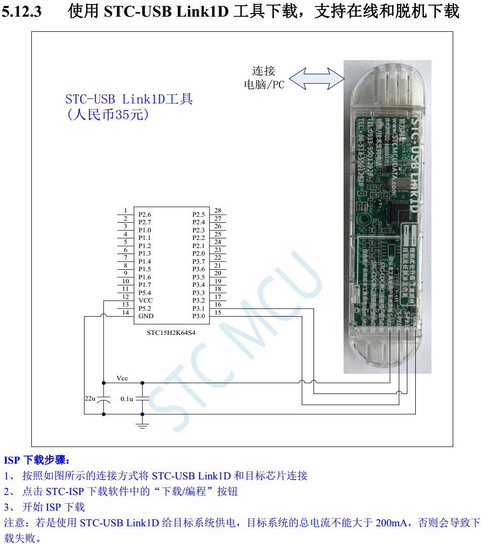

发表于 2024-4-10 14:21:29 | 显示全部楼层
1, 烧录软件用最新的 STC-ISP V6.94
2:并把完整的烧录软件界面提示截图发出来
深圳国芯人工智能有限公司-工具软件  https://www.stcai.com/gjrj
串口下载流程图,
【串口+USB】下载流程图,原理图,以STC8H8K64U举例说明
串口下载流程图
【新提醒】串口下载流程图,【串口+USB】下载流程图,原理图,以STC8H8K64U举例说明 - 第6页 - ISP下载/做自己的ISP - 国芯论坛-STC全球32位8051爱好者互助交流社区 - STC全球32位8051爱好者互助交流社区  https://www.stcaimcu.com/forum.p ... E7%A8%8B&page=6

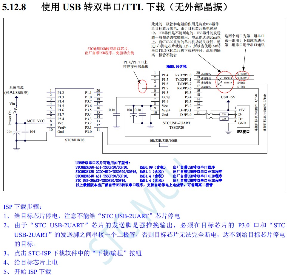

发表于 2024-4-10 14:22:08 来自手机 | 显示全部楼层
haishi28 发表于 2024-4-10 13:10
我之前测,30 31脚的电压都超过4V,比VCC脚高,没试过断开VCC,我去试试。有什么影响么?请赐教 ...
P3.0和P3.1带电会漏电到MCU造成不完全断电,单片机不进入ISP模式。
