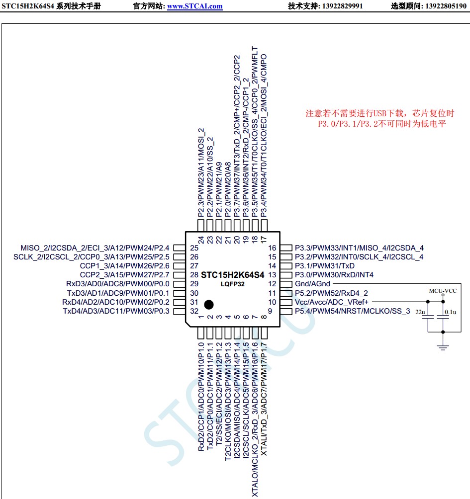

跟大家汇报一下进展:
1. 我试着将P3.2和P3.3都接地,上电,没有成功检测。
2. 我换了一片STC8H上去,一切恢复正常,检测芯片成功了。
到底那个stc15是否真的坏了,我会再用面包板测试一下,有结果了再来汇报。

LQFP64/48/44/32 经常有人将方向焊错了,无图无真相

这个不会的,因为是我买的一个小设备,以前都正常工作的,最近我想自己写程序更新一下。结果不知道怎么搞的,头一天烧写程序还正常呢,只是串口不正常,没有任何收发动作(我烧写的是STC-ISP软件里例程的HEX文件),我想着转天继续找原因,结果就连不上了。另外,这个封装是SOP16,容易看方向。
