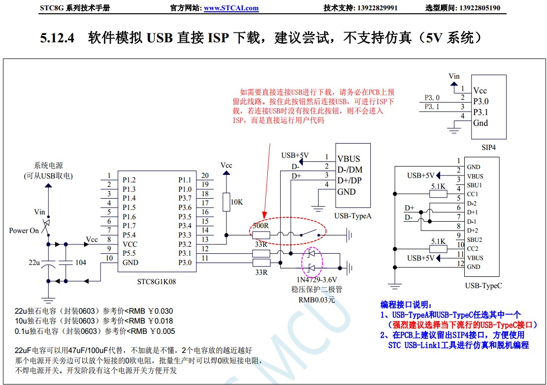

感谢管理员,及时回答了,需要我阅读大量贵司PDF文档才可能找到的知识点
我分析了您的资料后,认为嘉立创发表的开源项目中采用STC8G1K08是有严重错误的,
怎么会犯如此低级错误,不排除贵司的友商故意为之。
不幸的是,这个项目链接是贵司市场部分享给我的。
可能市场部毕竟不是技术部的缘故吧?未做严格审核就传播了。
而管理员给我的截图让我深切体会到STC提倡不用编程适配器,而是采用通用串行总线的大战略,名不虚传。
STC不采用软启动通过bootloader来下载的方式,需要断电冷启动的步骤逻辑,我需要适应一下

大家好:
没想到STC市场部同仁,从我这个帖子中发现了我总提嘉立创开源项目中MCU型号为STC8G1K08,颇为诧异。
市场部发现原来是发表时嘉立创中无STC8H这个系列的封装,临时采用的STC8G1K08画的原理图,BOM表格
嘉立创自动生成。为了纠正这个因封装导致的误会,市场部已经及时沟通作者。
根据我的经验,原理图上利用完封装画好了图之后,型号是可以手工修改的。
