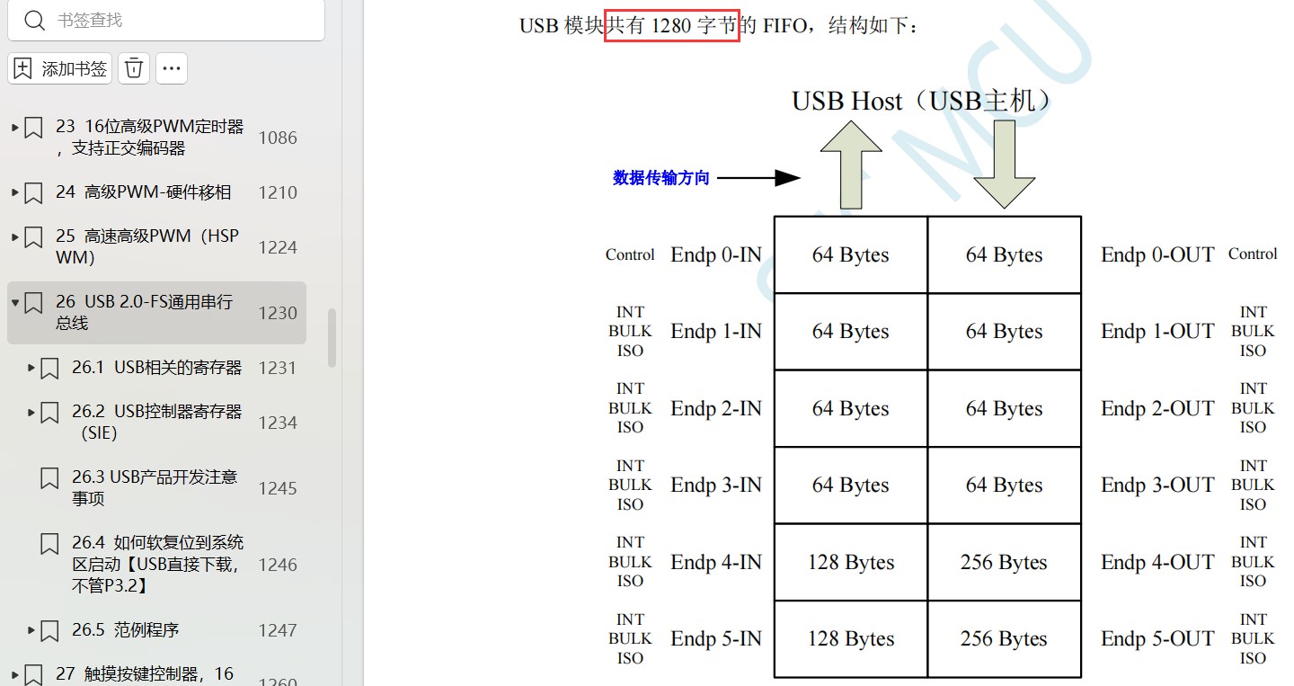

USB模块6个端点总共有1280字节的FIFO,大部分端点的缓冲区上限也就64字节。
官方提供的例程包里面大部分都有USB的开源例子,例如STC8H实验箱例程包。

原来,STC8H系列MCU的多功能USB特性是通过0-5一共6个Endpoint实现的。其中,Endpoint4-5支持128字节的输入和256字节的输出。对于其他Endpoint,定义它们支持键盘、鼠标和摇杆等设备,USB to UART的优化可否通过特别分配到Endpoint4-5来实现?
至于STC8G1K08,由于没有USB专用缓存,它应该是利用128字节的内部直接访问RAM(DATA)。它默认最大包为64字节,这是由于客观所限。
我的良好意愿是想充分发挥1280字节USB缓存的优势,希望官方工程师能够有针对性地进行优化。如果官方能告诉我即使最大包64字节,对软件兼容性很好了,速度也已经很好了,我也就放心大胆进行各种实验了

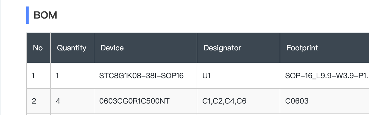

你好,管理员,如果没有USB不支持,这事就神奇了
请看就是这个链接:https://oshwhub.com/yefeng88/stc ... an-shuang-chuan-kou
我还为您截了一个图

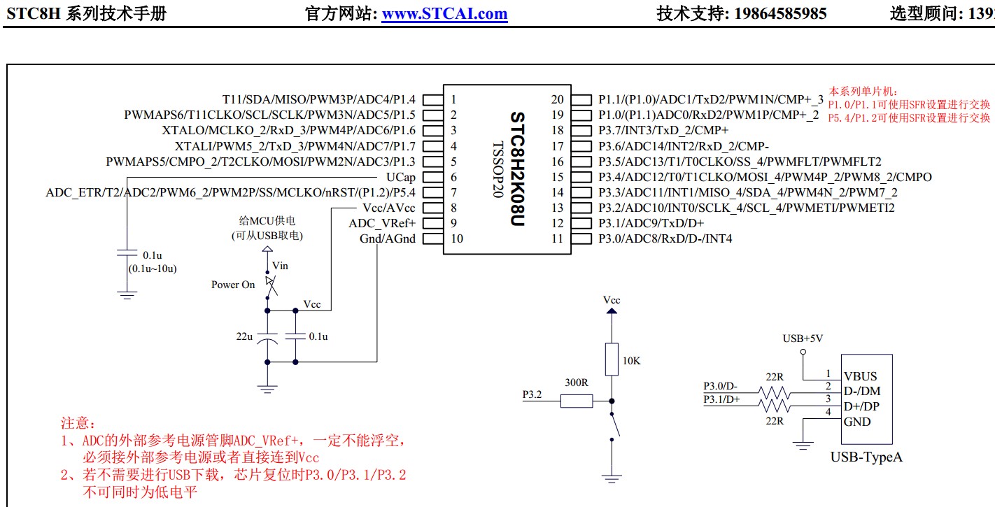

发表于 2024-4-10 07:57:05 | 显示全部楼层
就是改用有硬件USB的RMB0.99的
STC8H2K08U-45I-TSSOP20/SOP16
