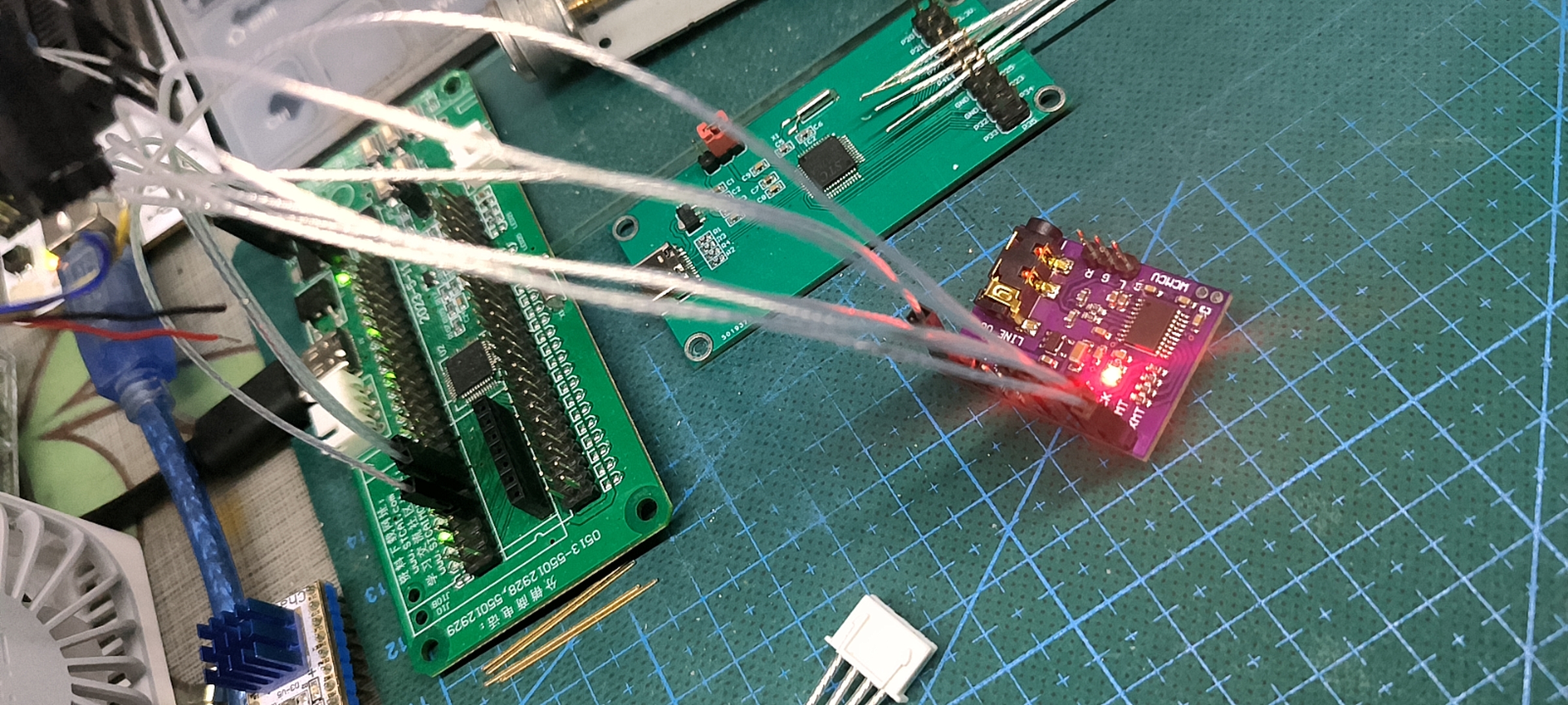

楼主: DebugLab
用32F12K54做了个数字界面卡

之前买的ES9023要6.5元一个,而且有个小bug,可能是内部的pop声消除电路导致刚开始播放时音量是缓慢增加的,开头的声音听不到,比如浏览器下载结束的提示音(小于1秒)就完全听不到
一直想找个便宜的带电荷泵(不要输出隔直电容)能直接驱动耳机的I2S DAC,然后找到了PCM5102,芯片4块多,13买了个便宜的模块,也可以直接换成更便宜的PCM5100,不到2块,这样一个足够HiFi的USB声卡5块钱就能搞定了
PCM5102可以不要MCLK,内部有PLL
接上STC追风剑试了一下,太HiFi了
